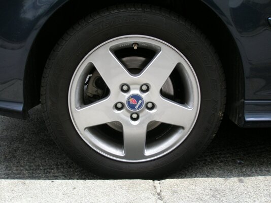

Dann muß ich mir entweder hübsche Saab-Radabdeckungen besorgen oder zu LM-Felgen vom Zubehörmarkt greifen.
Mit Saab Logo getarnt, muß das nicht unbedingt schlecht aussehen, hab ich schon einmal so gemacht:

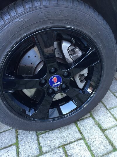

Ich habe die 16 Zoll+ Anlage (314mm) mit dem Code "AC" und wie es der Name schon verrät kann man hier auch 16 Zoll Felgen fahren. ABER es ist verdammt eng und man muss unter Umständen von außen Wuchten da sonst die Gewichte an der Bremse schleifen.

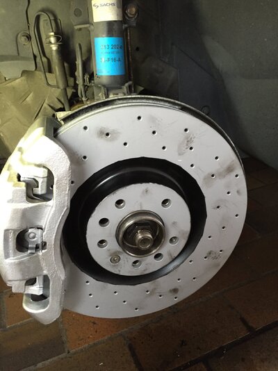

ich habe mich jetzt doch für das upgrade von Maptun auf 314er Performance entschieden inkl. Sattel und Halter und Steine, zzgl. Stahlflex.
Leider bin ich von der Wirkung nicht ganz so überzeugt wie erhofft. Bremst jetzt nicht schlecht aber der Druckpunkt ist nicht so knackig, wie ich es erwartet habe. Anfangs ging auch das Pedal weit rein, was aber angeblich an dem größeren Kolben liegen soll.
Nach der ersten Fahrt habe ich ein weiteres mal entlüften lassen, weil ich ein schwammiges Gefühl hatte. Kam aber keine Luft.
Jetzt nach 600km habe ich wenigstens das gleiche Gefühl wie vor dem Umbau.
Mal sehen, wie es sich entwickelt.

Heute gelochte Zimmermann mit EBC Blackstuff installiert..... Werde berichten
Taugt nichts kann ich dir jetzt schon sagen :biggrin: meine Scheiben sind schon völlig verzogen und zusätzlich auch noch wellig... das ist halt Zimmermann Qualität :mad::mad::mad: nie wieder werde ich diesen Billigplunder verbauen. Die ersten 1000km war ich noch zufrieden, aber mittlerweile nur noch Sch**ße :frown:
Naja. Meine originalen waren auch verzogen....
Ich lass mich überraschen.... So schlecht können die net sein.... Und vor allem was sonst?? EBC??
