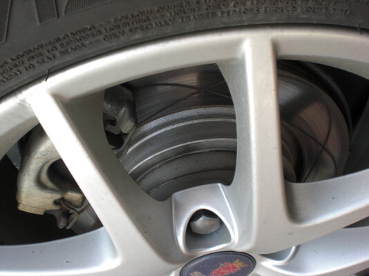

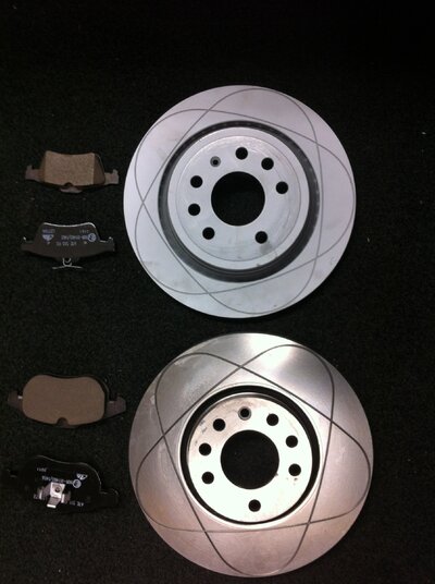

So sah es vor Montage aus:

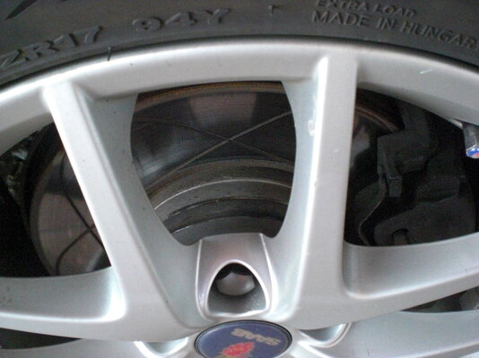

Und so eingebaut:
und wie ist das Bremsverhalten? Quietscht irgendwas, oder gibts was spezielles zu berichten?
Im Vergleich zur "normalen" Bremse (auch ATE) ist die Bremse nicht so aggressiv beim ersten Ansprechen, die Bremswirkung ist gleich……bei Nässe für mich einen Tick schneller als die normale Bremse……bei bestimmten Bremsbelastungen gibt es leichte Geräusche von den Schlitzen in den Scheiben, was mich aber nicht stört……anders herum gesagt, wenn ich dieses Geräusch höre weiß ich das die Bremse optimal funktioniert……
Ich hoffe das Du mit dieser Beschreibung etwas anfangen kannst……
