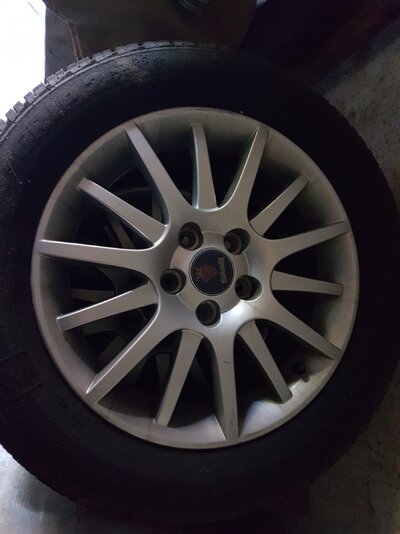

Moin, ich wollt bei mir auch auf die 314mm bremse vorn umrüsten, und hab 16 Zoll Felgen als WinterRäder. Du meinst also das geht? Danke! Gruß piet

Mit flachen Wuchtgewichten sollte das klappen, viel Platz ist dann nicht mehr, welche Felgen fährst Du denn?
Die hier in 16 Zoll.

Sind das ALU72? Dann sollte mit deren ET von 41 und einer Bremse mit Code AC ("16+") kein Problem bestehen.
Aber es wird wirklich eng zwischen Sattel und Felge: auf Größe und Anbringungsort der Felgengewichte achten!

Bei Schwedenteile findet man zu den Felgen folgende Beschreibung (entscheide also selbst):
Felgen Leichtmetall Satz Original SAAB, passend für folgende SAAB-Modelle: 9-3 II Modelljahr 2003-2008. [4-Türer, 5-Türer, Cabrio]. Lieferumfang: 4x Felge Leichtmetall. Siehe Betriebsanleitung des Fahrzeugs für vorgegebene Maße von Rädern und Reifen. Geeignet für Fahrzeuge mit Bremsen 15 Zoll und 16 Zoll. Geeignet für Fahrzeuge mit maximaler Achslast von 1200 kg. Siehe Fahrgestellplakette des Fahrzeugs. SAAB Original-Ersatzteil. SAAB-Teilenummer: 12770236

Steht das Alu 72 drauf? Keine Ahnung wie die heißen.
Sorry, hatte nicht alles gelesen. Ja, das sind die richtigen. Na dann werde ich das mal probieren und vorher noch neu wuchten lassen das keine gewichte innen kleben.
