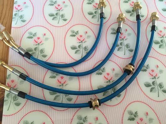

Fahre jetzt ca.10.000km welche von Fischer bin bisher sehr zufrieden. Verarbeitung ist wie auf dem Bild zusehen sehr ordentlich. ABE ist auch dabei wobei das für mich kein Kriterium wäre.
