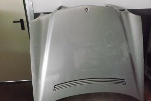

Ich finde diese Lösung sehr elegant,...
Da sollte ich überlegen, ob ich am Samstag nicht mal zu Kisow nach Norderstedt fahre, und 2 Hauben suche...
Eine Saab und eine Benz,...
Und dann mal schauen ob man das kombinieren kann :D
... aber ist das nicht ein Eingriff in die Fahrzeugstruktur? Stichwort "Crashverhalten"?
Das ist ein interessanter Ansatz,..
Das sollte ich natürlich vorher beim TÜV hinterfragen.
..von Hand Schlitze reinflexen sieht am Ende auch nicht immer gut aus..:rolleyes:
Aber wenn man eine zweite Haube günstig schießt, könnte man probieren...
Frag doch mal n Karosseriebauer, ob er eine anspruchsvolle langfristige handwerkliche Tätigkeit für einen Azubi sucht!
Naja, mein Gedanke wäre, die Plastikblende inkl dem passenden Blech aus der Benzhaube zu entnehmen, und dann den Versuch zu starten, das gesamte Bauteil in die Saabhaube einzubauen, bzw. einbauen zu lassen...
Wenn es dem Motor nützt und er so Temperatur los, wird,... ja warum denn nicht :D
Ich meinte eher, auf die klassische Art mit Schlitzen schneiden und dann auftreiben, so wie bei Vorkriegssportwagen.
die Streben der SAAB-Haube darf man natürlich nicht "beiflexen", und zwar nicht wegen des Crashverhaltens, sondern der gesteigerten Verwindungsfreudigkeit beim öffnen und schließen.
Den Lüftungsausschnitt schneidet man großzügig aus der Spenderhaube, idealerweise prüft man voher mit einer Karrosserielehre ob die Wölbungen so einigermassen passend sind.
Ansonsten sind die Kosten nicht soviel höher, wie bei einer neu lackierten Haube, gemessen am Fahrzeugwert natürlich hoch, aber das ist ein anderes Thema:biggrin:, sonst müßte wir alle KIA mit sieben Jahren Full-Service fahren.
