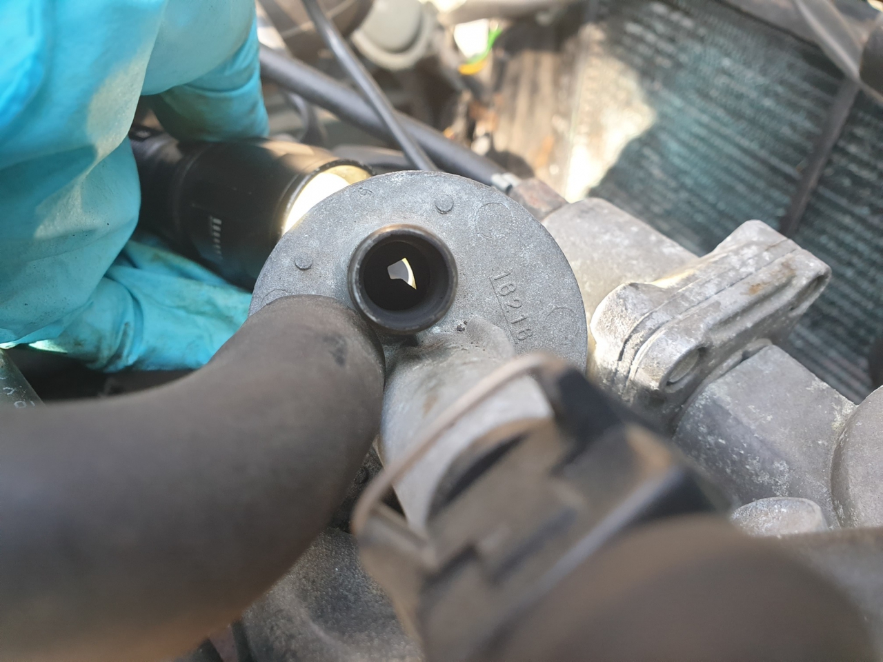

1. Zusatzluftschieber: dieser ist bei kaltem Motor geöffnet (s. 1. Foto)

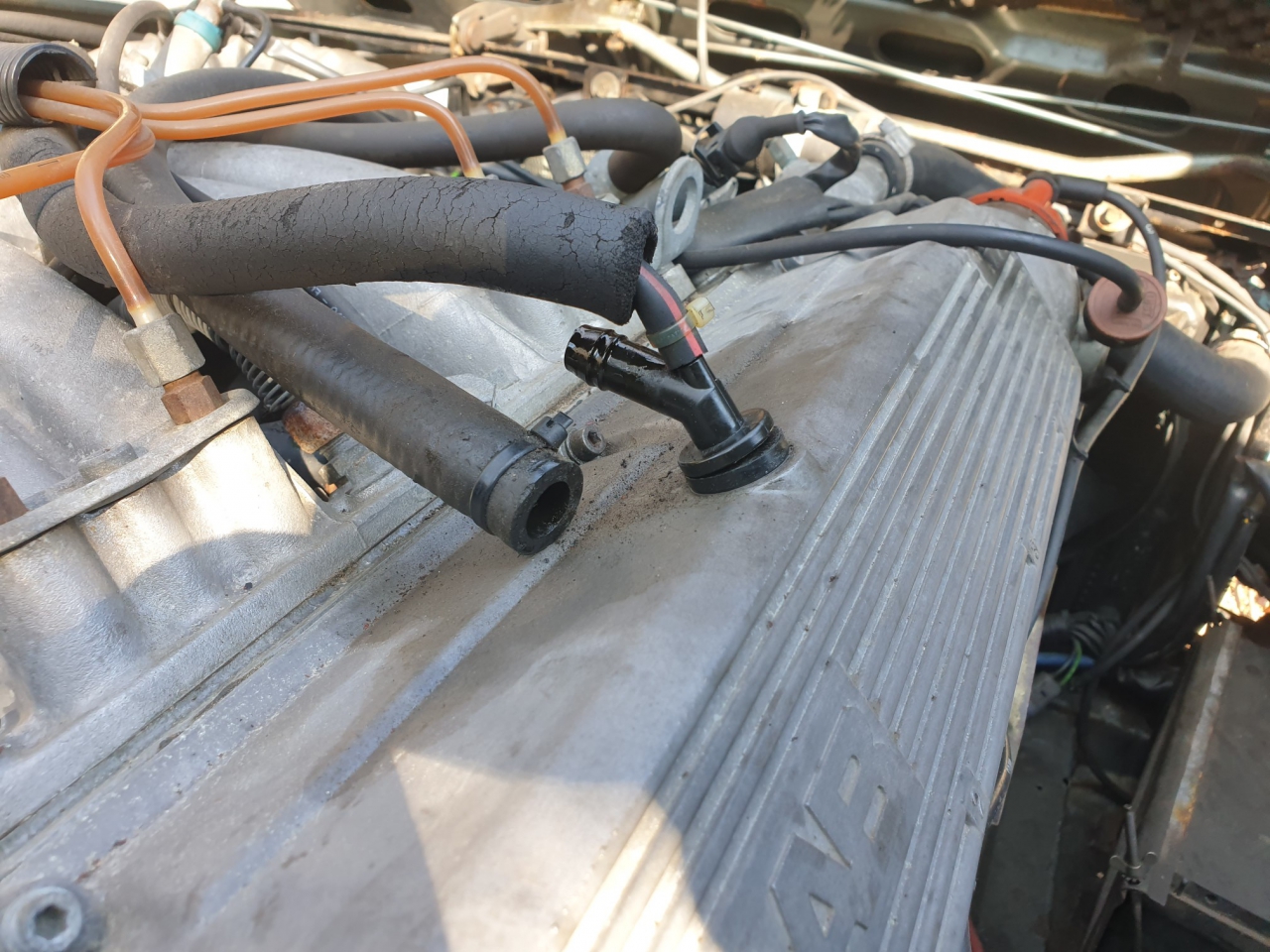

4. Der Vorschlag von @erik, Unterdruckschläuche und Dichtungen tauschen scheint sehr sinnvoll. Oben auf dem Motorblock ist ein Anschluss mit zwei Schläuchen, der nur recht locker drinsitzt. Der eine Schlauch ließ sich auch ohne weitere Anstrungen abziehen, woraufhin Druck entwich und der Motor zu stottern begann. Was genau ist das für ein Schlauch/Anschluss? Ich vermute mal in dem fall kein Unterdruck. (s. 2. Foto)

Bild 1: Zusatzluftschieber -> Öffnung im kalten Zusand sichtbar
Bild 2: Zu locker Sitzender Schlauch oben auf dem Motorblock (Was ist das? Sollten die auch mal getauscht werden?):

Das ist die Kurbelgehäuseentlüftung, die es an jedem Verbrennungsmotor gibt.:smile:

Und du könntest, wenn du den ZLS schon mal offen hast, diesen prophylaktisch mit Bremsenreiniger spülen und mit ein wenig Ballistol ölen.
Und dann nochmal nachschauen, ob er geschlossen ist, wenn der Motor warm ist.
Der Widerstand am ZSL sollte bei 40 - 60 Ohm liegen.
