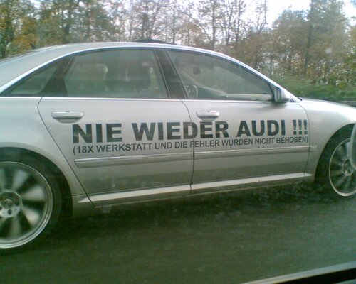

Irgendwas nervt ja immer, aber der Fahrer des A 8 nebenan hatte wohl echt die Nase voll und seine Probleme entsprechend mitgeteilt:eek:. Da konnte ich einfach nicht von der Kamera lassen...:biggrin:.

O.k... der muß wirklich gefrustet sein und hat auf jeden Fall sehr viel mehr bezahlt... :biggrin:

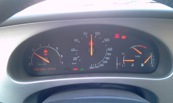

...diesen Monat noch nicht in der Werkstatt gewesen?... ich wollte mich gerade freuen...ah eine Fehlermeldung:mad:...wie immer bei meinen Sommerfelgen:confused:, war ja klar. Fehler-Nr. C 1382...ABS Sensor hinten links kein Signal:confused:...ja eigenlich dürfte das Tacho auch nicht fintionieren...aber es funzt. Die Fehlermeldung ist nach Zündung aus und an wieder weg...Ursache sind wahrscheinlich die Sommeralufelgen..es nervt:frown: aber doch. Die Meldung tritt eigentlich immer bei geringem Tempo auf...:confused:

Der Tacho funktioniert, wenn der Sensor hinten links defekt ist. Da solltest du mal den Sensor tauschen.
