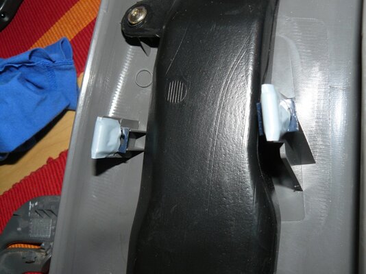

Ich habe die Clipse der B-Säulenverkleidung mit einem reibungsarmen Klebeband beklebt (siehe Foto) und zwischen Luftführung und einem Karosserieblech, wo die unteren Clipse drin stecken (ungefähr von da kam das Geräusch) einen Streifen Schaumstoff geklemmt. Dann wieder eingebaut und ab auf die Autobahn - kein Quietschen mehr.
Dafür klapperte auf einmal der Beifahrersitz! Schlimmer als damals nach dem Kauf, als das Geräusch schon mal auftrat. Ich dachte das darf doch jetzt wohl nicht wahr sein!!! :mad: Durch Kippen nach vorne ließ er sich erst mal beruhigen. Als Ausgleich knarzten die SID-/Klima-/Radio-Abdeckungen etwas weniger als vorher und die Fahrertürverkleidung gar nicht mehr.
