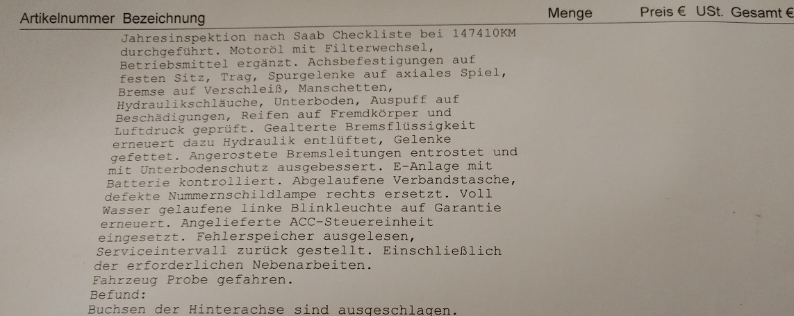

Heute kam die RE von der Jahresinspektion.
455,69 € incl. MWST
Nicht gerade ein Schnäppchen aber mMn angemessen. :rolleyes:

Angerostete Bremsleitungen jetzt mit U-Schutz "geschützt"?
Dazu Durchsicht plus frisches Öl und Bremsflüsigkeit . Richtig?
Jep :smile:
Das mit den angerosteten Bremsleitungen wurde mir so erklärt, dass das ein häufiger Mangel/Fehler/Macke bei dem Modell sei und nun ist wieder alles geschützt und HU konform :smile:
... und nun ist wieder alles geschützt und HU konform :smile:
Wohl weder das eine noch das andere, sondern in beiderlei Hinsicht nur optische Retusche. Zum einen sind übergepinselte Bremsleitungen *nicht* HU-konform, und U-Bodenschutz ist weder Rostkonservierung noch sonst ein Rost-Schutz, sondern nur eine Abdeckung über dem Rost. Allenfalls wird der Rost darunter übersehen - vom Prüfer und dem Besitzer, bis die Leitung irgendwann unsichtbar darunter ganz durchgegammelt ist. *Wenn* Bremsleitungen behandelt werden, dann mit echten Rostumwandlern oder -konservierungen und evtl. Lack, sowie Korrosionsschutz (Wachs oder Fett) - aber nicht mit U-Bodenschutz. Aber vielleicht haben sie es ja auch so gemacht...
Und bitte darauf achten, dass die Leitungen auch im Bereich des Tanks noch intakt sind.
Da schauen nämlich selbst die Werkstätten nicht immer nach...
...Wenn* Bremsleitungen behandelt werden, dann mit echten Rostumwandlern oder -konservierungen und evtl. Lack, sowie Korrosionsschutz (Wachs oder Fett) - aber nicht mit U-Bodenschutz. Aber vielleicht haben sie es ja auch so gemacht...
Das ist zu hoffen, ich fürchte aber, dass da lediglich schwarze Pampe drübergespritzt wurde.
Ich hoffe mal, dass sie das richtig gemacht haben :rolleyes:
Der Bremsleitungsstang am Wagenboden lässt sich doch kaum übersehen
