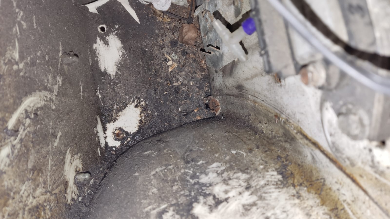

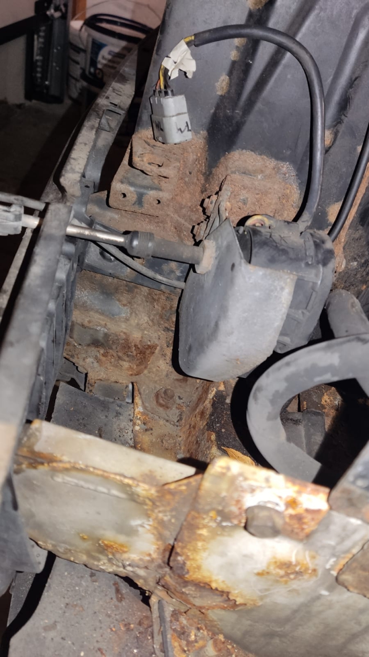

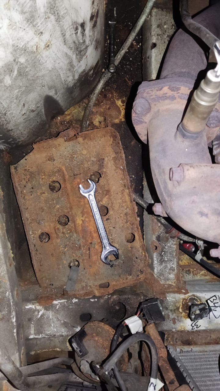

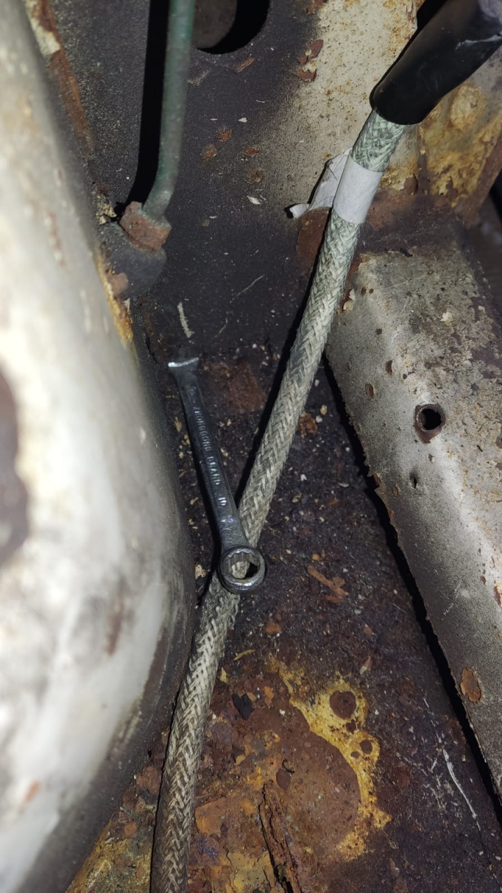

Unterm Wischwasserbehälter
Andere Seite besser aber auch durch
Batterieblech
Unter der Batterie
Am Dom

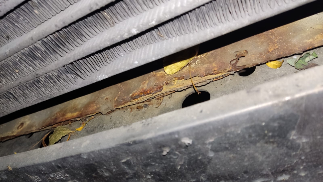

Träger unterm Kühler
Blech unterm Kühler
Frontmaske
Nicht abgebildet aber auch Lochfras:
Unterm Kühlwasserbehälter
Das ist das was man so ohne wirklich sauber machen auf den ersten Blick sehen kann.

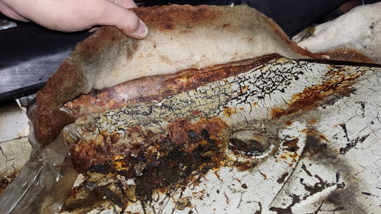

Das Leeren des Innenraums - einschliesslich der Teppichen und Dämmung darunter ist sinnvoll und rasch erledigt
Das hätte ich mal deutlich eher machen sollen.....
10 Wochen ist die Überführung jetzt her.
Der Teppich fühlte sich nach 2 Tagen trocken an.
Und in den Dämmmatten... unten drin noch UNMENGEN an Feuchtigkeit. Da ist ein Wasser noch aus den Dämmmatten gelaufen, hätte ich nie für möglich gehalten.
Dämmmatte Beifahrerfußraum nach 1min hochhalten.
Für euch wahrscheinlich keine Überraschung sondern vermutlich eher "ein ist doch klar, dass das Feucht bleibt"
Ich hätte das einfach nicht für möglich gehalten.
Ich hätte es nie im Leben für möglich gehalten, dass sich da SO die Feuchtigkeit drin hält.

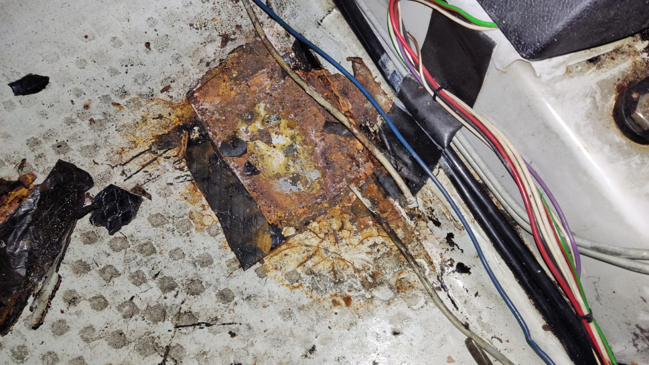

Von oben unterm Teppich hat sich das feucht aber eher total schmierig(ölig feucht angefühlt.
Die Idee, dass da irgendwie mal nachm Schweißen ne Fluid-Film oder Fett-Bombe explodiert ist war auf jeden Fall ein ordentlicher Trugschluss.:biggrin:

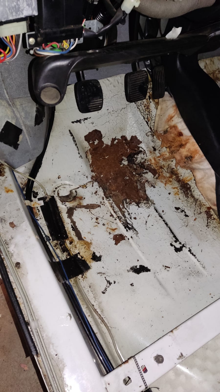

Entsprechend sehen die Fußräume aus...
Ich hab dieses Zeugs was da aufm Blech ist noch nicht abgekratzt, ich ahne aber überhaupt gar nix gutes weil man sieht auch so schon ordentlich braun.
Bisschen gestochert.
Geht wahrscheinlich schlimmer.
Aber gut ist es nicht gerade..........

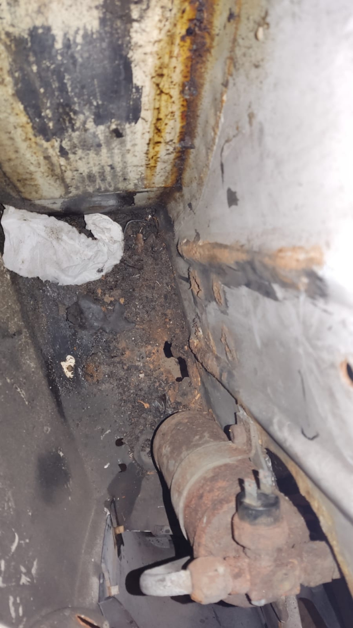

Fußraum vorne
Fußraum Fahrer

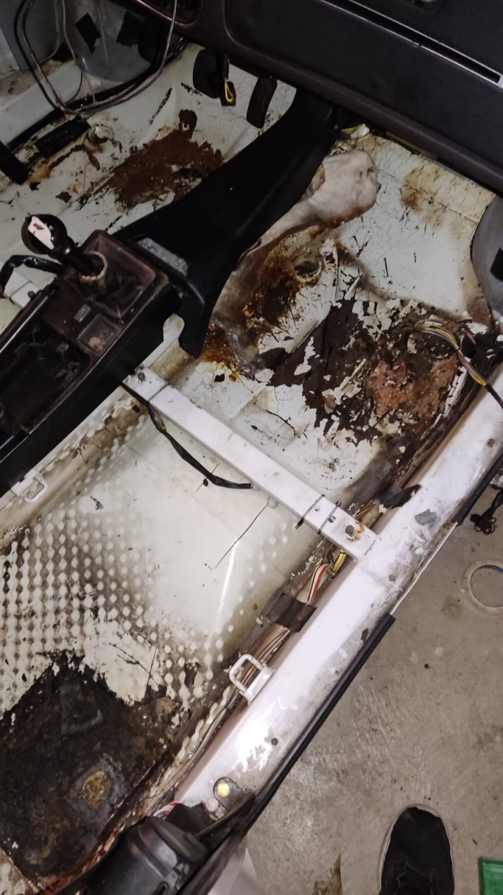

Mitteltunnel.
Das ist aber keine übliche Roststelle am 900 ?!?!
Wenn ich dort klopfe rieseln auf jeden Fall rostschuppen am Auspuff vorbei auf den Garagenboden.
Und mehr zu sehen muss ich erstmal weiter ausbauen.
Wie bekomme ich die Mittelkonsole raus?

Fußraum hinten links.

Doch, das sind alles ganz übliche Roststellen bei Autos (nicht nur 900ern), die jahrelang feucht gehalten werden.
Die Dämmmatten trocken IM Auto nicht...

Die Mittelkonsole ist recht einfach auszubauen: Hinten unterm Ascher 2 Schrauben und (bei dieser geteilten Version) Schalthebelmanschette ab und die Schrauben darunter lösen.
Dann kannst Du den oberen Teil abnehmen und findest darunter die Schrauben für die untere.
Danke! Hatte nur Sorge, dass ich was kaputt mache beim Lösen der Schalthebelmanschette. Aber dann muss das ja gehen!

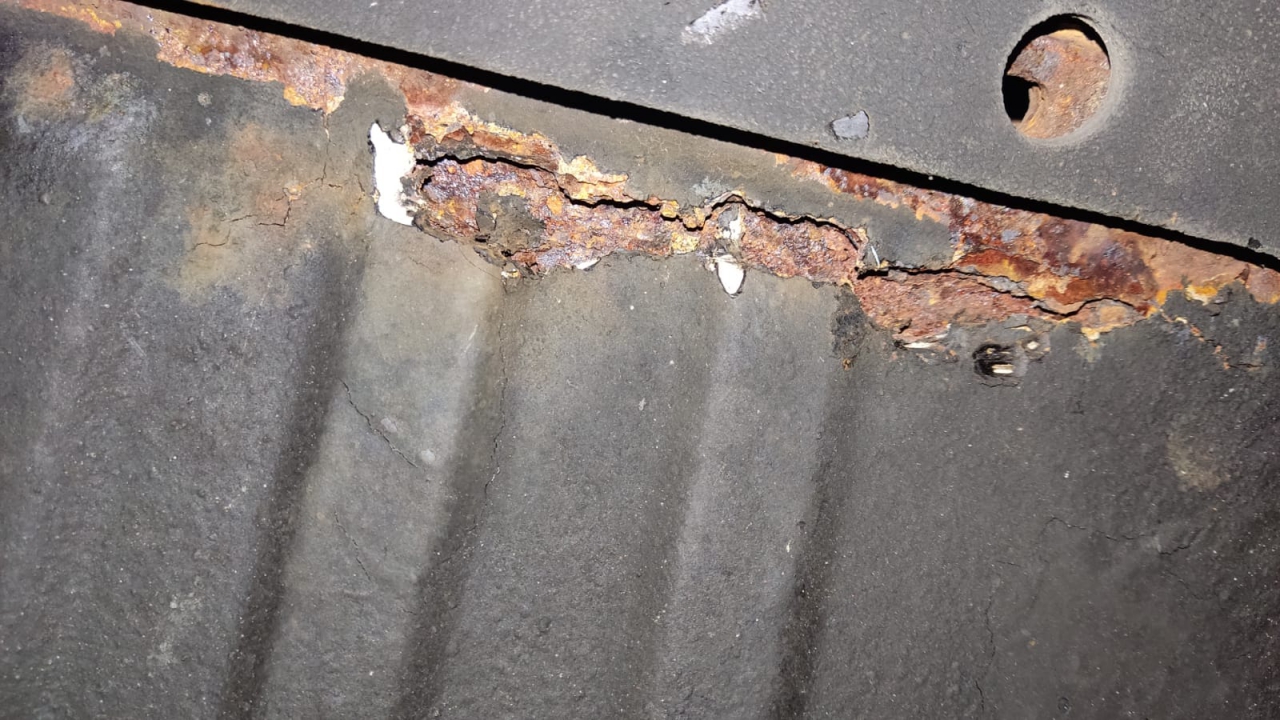

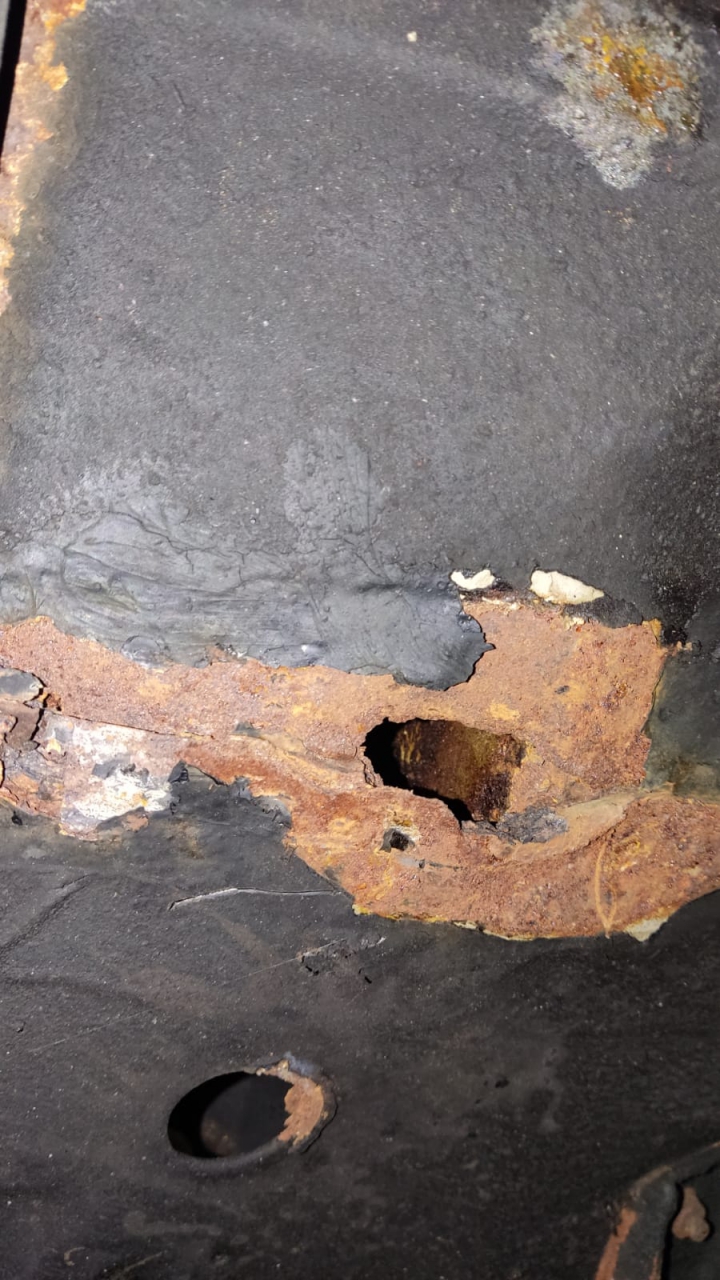

Das, was Du zeigst, ist ja größtenteils nicht tragend. Wie sehen Stoßdämpferaufnahmen hinten, Längsträger mit Übergang zu AWT aus? Querträger vorne, Kofferraum?
Schlecht, nicht gut, (was ist mit Querträger gemeint? Unter den Kühlerpaketen?) und durch.:smile:
Wobei ich von unten jetzt auch noch nicht viel gepopelt und gemacht habe.
Bis jetzt sieht der Boden besser aus als ich es erwartet habe.
Je mehr runter kommt desto weniger schlecht schauts eigentlich aus.

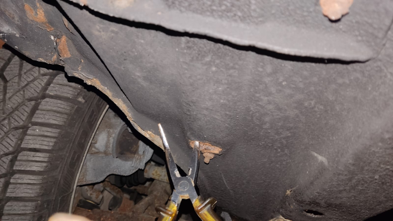

Vorne Links.
Durch und Träger mal schauen.
Hinten Links...
Denke wenn man schon bei ist nochmal anständig ausschneiden.
Rostet von unten auch schon wieder ordentlich und schaut auch aus wie 5min vor Feierabend kurz angeheftet.
