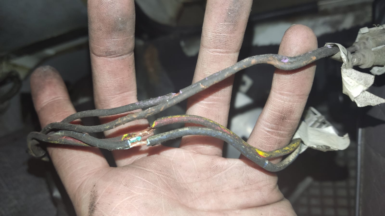

Poröse Isolierungen gibt es Einige.
Das Bild hier ist exemplarisch.

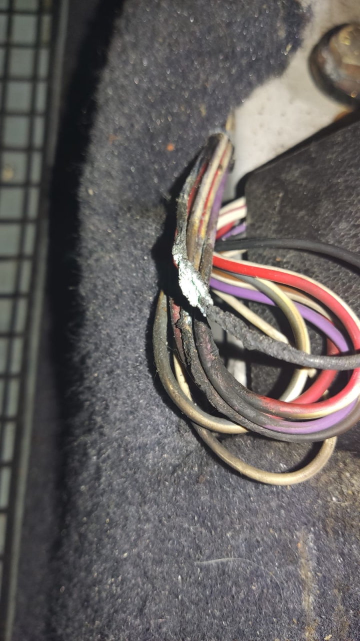

Im hinteren Beifahrerfußraum gab es schon einen Kabelbrand.
Ich glaube ich lehne mich nicht zu weit aus dem Fenster, dass das Auto mit sehr guter Chance zu dem Zeitpunkt wo das passiert ist hätte abbrennen können.

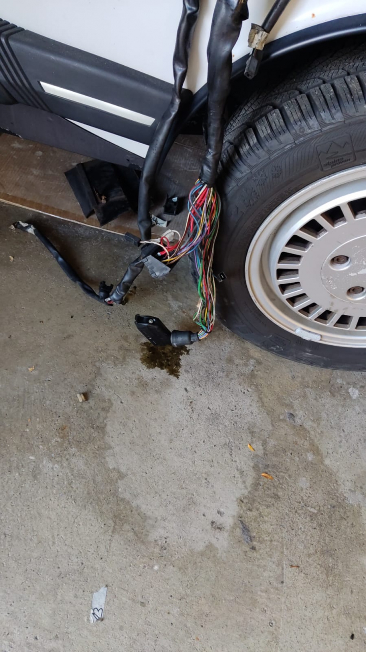

Servoöl im Kabelbaum zwischen Einspritzleiste und Motorsteuergerät
