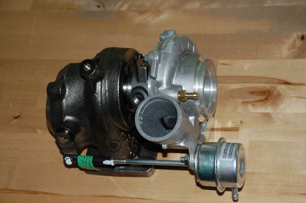

moin
bin am we nach trier gefahren.nach 550 km ging die motorwarnleuchte an und der auspuff nebelte blau.
bin gleich an rand gefahren u hab den motor abgestellt.laut dem was ich hier des öfteren gelesen hatte konnte es nur der turbo sein.
was für ein tripp.750km nach hause,geschlafen und früh wieder los mit hänger.1200 km und 80km/h.nie wieder :mad:
gestern den turbo ausgebaut,achse gebrochen u teile des lüfterrads gebrochen.
meine frage.
reicht es aus den ladeluftkühler + ansaugrohre usw auszuspühlen( sind voller öl),den zylinder mit ner kamera nach spähne auszuleuchten?
was darf ich auf garkeinen fall noch vergessen zu prüfen? ich will nicht den neuen einbauen und er wird wieder zerschossen.
wäre nett wenn ihr noch ein paar tips für mich habt.
hätt ich mahl die anzeichen ernst genommen.er bläute schon des öfteren beim starten kurz aus dem auspuff.fuhr sich jedoch wie immer.
kein leistungsverlust spürbar.vielleicht merkt man ihn ja auch nicht wenn er schleichend kommt :confused:
also wer da ähnliche sorgen hat,schiebt das nicht auf die lange bank
gruß und danke

hallo
also meiner rollt wieder.:biggrin:
lader getauscht,kat,ölleitungen.ansaugrohr,gummischläuche.llk ausgewaschen.
drosselklappe gereinigt und weil wir so gut ran gekommen sind die wasserpumpe gleich mit getauscht.
@ Aero75
nimm dir die zeit und lass den lader auf lagerspiel kontrollieren oder mach es selbst.wenn er dir erstmal zerfliegt hast du die 10 fache arbeit.
ich hatte das geld auch nicht für nen neuen auf verdacht zu tauschen.aber lieber so als das 3-4 fache danach hinzublättern wenn man es nicht selber kann.
gruß
