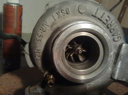

der lader sieht so aus.da gibts wohl einiges zu suchen :mad: achse gebrochen.die andere seite des turbinchen liegt einfach nur noch drinne rum

Musst du entscheiden. Natürlich besteht ein Risiko, dass da irgendwas noch drin ist an Spänen. Allerdings ist ein großer Teil ja auch noch an dem Verdichterrad, wie man auf dem Bild sieht.

Aus dem Bauch heraus und bei den Bildern des Laders hab ich spontan auf 160tkm getippt... :biggrin:

Muss gestehen, dass ich noch nie Anlass hatte, einen Magneten ans Turbinenrad (oder seine Bruchstuecke) zu halten. Scheint aber wirklich irgendeine Alu-Legierung zu sein. Haette ich nicht gedacht.
Klugscheißer-Modus:
Turbine (entspannen) = heiß = Abgas = NICHT ALU (wäre schlecht bei dem Schmelzpunkt von Alu von 660°C)
Verdichter (komprimieren) = nicht so heiß = Ansaugtrakt = Alu (wird durch die Luft ordentlich gekühlt, was man ja auch immer schön sehen kann, wenn der Lader glüht)
