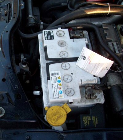

den besagten stellmotor findest du hinter der batterie, hat fast die größe eines anlassers und eine e-motor übernimmt deine beinarbeit am geberzylinder....mehr ist es nicht.
Und damit du auch mal siehst, wovon du versuchst zu reden, ein Bild von meinem 900II sensonic/stellmotor
Also doch nichts mit Drehzahlanpassung. Da tappe ich also weiterhin im dunklen :rolleyes: was passiert, wenn man vom 5ten in den 3ten (oder 4ten) zum überholen geht? - und was man dabei beachten muss. (ja...man kann auch runterschalten ohne Zwischengas.. es ist aber bekannt und erwähnt warum das nicht soll)
