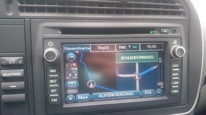

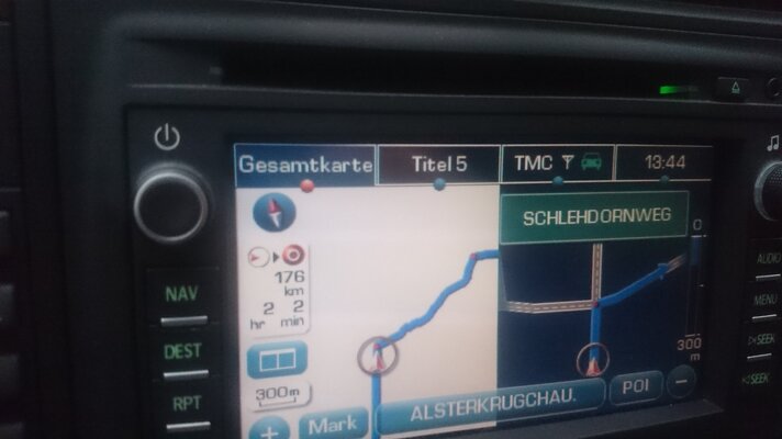

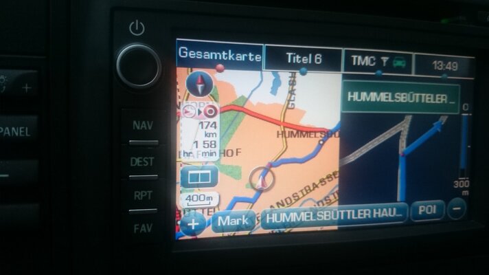

Hab das Teil jetzt mal ausprobiert. Hat ein bisschen gedauert und die Lesegeräusche sind zumindest bei ausgeschalteter Musik etwas deutlicher zu hören, aber es ist noch erträglich. Soweit ich das sehen konnte sind die neuen Straßen drin, die mir bei meiner bisherigen DVD fehlten. Sprachausgabe und co funktionieren auch, genauso wie die Anzeige der POI (zumindest die POI der Hamburger Innenstadt).
Jedoch wird in die Gesamtkarte in drei Maßstabeinstellungen nicht angezeigt. Bei 300m, 1km und 5km bleibt die Karte weiß/schwarz. Jedoch wird die Route trotzdem auf dem Bildschirm angezeigt und die entsprechenden Informationen beim Abbiegen werden auch korrekt im kleinen Fenster angezeigt. Vielleicht brauch er bei den Einstellungen, ja noch zwei oder drei Versuche bei den kommenden Fahrten. Bei allen anderen Maßstäben funktioniert alles tadellos.
Bisher bin ich mit der Anschaffung aber durchaus zufrieden. :top: 60€ kann man durchaus sinnloser verbraten! :biggrin:
