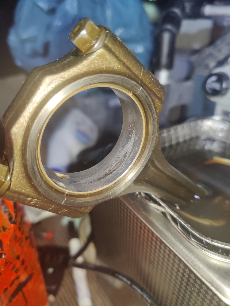

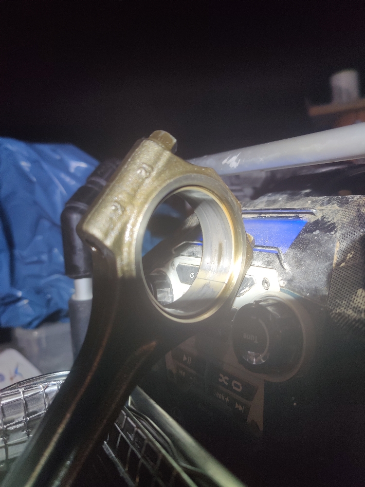

Zylinder 1:
Gerne ein paar Ferndiagnosen?
Ich werde auf jeden Fall neue einbauen, die habe ich auch schon. :top:
Weißmetall ist durch. Bei der Aktion auf jeden Fall erneuern.

Da das Thema hier diskutiert wurde. Ein Foto eines als Teilespender (km-Stand unbekannt) besorgten, gefressenen B205 Turbo. Auch hier das 3. Lager mit Totalschaden. Das Lager 2 ist auch hinüber. Am Lager 1 kommt oben auch schon das Kupfer durch - ohne Anzeichen von thermischer Überlastung:
Verglichen mit den KW-Lagern sehen die Pleuellager noch hervorragend aus.
