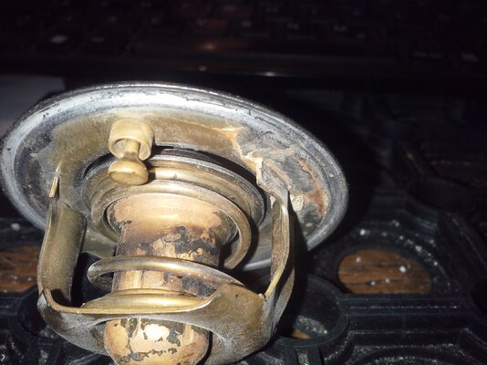

könnte heißen, dass er nicht so kaputt ist, dass er ganz offen stehen bleibt sondern"nur" nicht mehr ganz zu macht. Erklärt warum er so langsam warm wird und es könnte genau auf der Kippe sein, dass die 5 Grad einen Einfluß haben. Könnte, Hellsehen kann ich nicht.
Da stimme ich Flemming zu, ich hatte gerade genau dieses Phänomen - siehe Bild

Danke, schön mit dem Bild dokumentiert.
So, mein Thermostat wurde gestern getauscht. Der Schrauber hat mehrere Stunden dafür gebraucht! Nachmittags um 3 abgegeben, am nächsten Tag abends abgeholt. Dabei ist beim Ausbau aufgefallen, dass die Aluminium "Haltenasen" abgebrochen sind. Wie lange kann er nicht sagen. Beim Ausbau sei es aber nicht passiert. Also kann es sein, dass im Kühlwasserkreislauf jetzt 2 Alu Stückchen rumfließen und in die Wasserpumpe geraten können. Die Teile kann man angeblich nicht ohne großen Aufwand finden. Vielleicht sind sie aber auch beim Ausbau daneben rausgefallen. Das war wohl das letzte Mal, dass er den Wagen gesehen hat.
