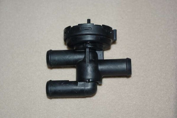

So, Ventil getauscht.....geht echt recht easy....
Diagnose jedenfalls, atmosphärischer Durchgang zwischen oberen linken und rechtem Anschluss..... unten am Ventil kam die Suppe raus....:rolleyes:
