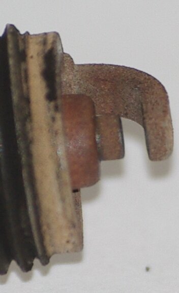

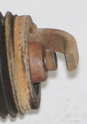

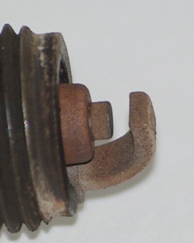

Die habe ich gestern gegen neue getauscht, jetzt mal sehen, sollte ja eigentlich alles wieder gut sein. Aber das die Kerzen nach knapp über 20.000km schon so dermaßen fertig sein sollen irritiert mich doch schon etwas....Ich stell später vielleicht noch mal ein paar Bilder von den Kerzen ein.
