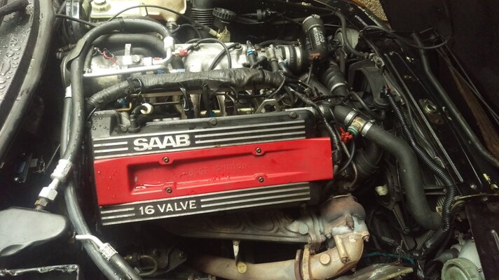

900 16S MJ89 Trionic, basis 5.2
Ob 3er Ventile die hier liegen und der authentischen Optik und Befestigung im Einser, mag ich am liebsten die Tonne haben.
Wie ich die lange standfest bekomme, da habe ich mein Rezept:-)
Wie jetzt? Willst Du pre-Trionic-APC-Ventile an die T5.2 hängen? Da wäre sicher sehr interessant, wie die Frek_230! und Frek_250! stehen müssen?!
Nein, ich möchte bei dem Trionic 5 Ventil bleiben.
Es passt so schön da, wo auch das alte APC montiert war.
Ein T7 Ventil kann ich mir zur Zeit nur recht angefrickelt vorstellen. So sieht es jetzt auch aus.

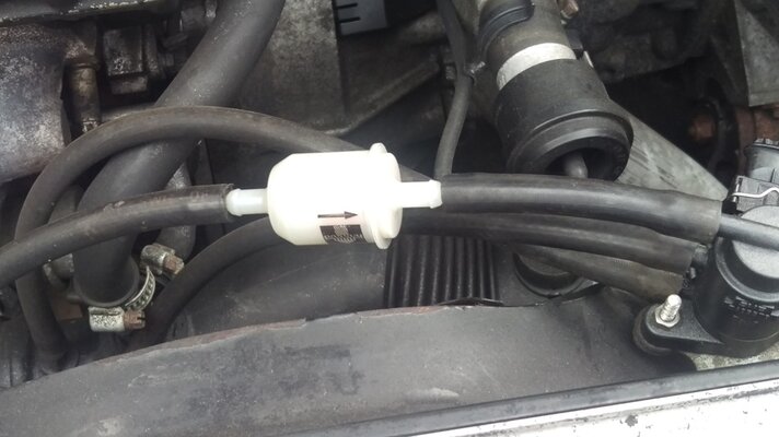

Zu Haltbar, ein Spritfilter im Schlauch vom Turbo kann sich sehr positiv auswirken.
Ahh, diese kleinen, in die Leitung zu steckenden?
Interessanter Hinweis!
Genau die

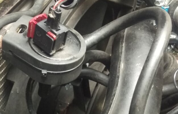

DiesenIMAG0072.jpg habe ich 1x getauscht. Mein 9K regelt das Ventil, was bei Kauf mit 213.000 auf der Uhr drin war bereits weitere 130.000 und 7 Jahre.
T7 Ventil bleibt, habe eine für mich chice Lösung unter Verwendung eines mit einem Messer abgesäbelten original Saabteiles gefunden.
Nächste Zeit kommt ein Bild.
Bei dem Ratespiel nach dem Teil dürfen dann nur nicht 900II Kenner teilnehmen.
Hier das Bauteil aus einem 900II.
Tip wo man es findet, auf der Ansaugbrücke beifahrerseitig neben der Drosselklappe.
Etwas abschneiden und eine Klemmmutter in den "Schlitz", einen Kabelbinder noch um das Ventil etwas strammer zu Befestigen
Es ist der Halter des LL-Ventils
