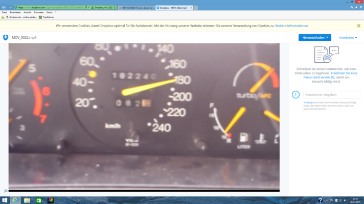

900 16S MJ89 Trionic, basis 5.2
Und ehrlich?
Da ist im Vergleich gar nichts. Leider?!
Ein Hänger hing nicht dran?
Aber da lag auch nicht mein Beweggrund.
Deine Frage zum Primär, wie ansatzweise aus dem Video darauf schließen?
ich gehe von der drehzahl aus.
ach habe ich vergessen zu erwähnen das es der 5te ist?
Und weiter?
Ich verstehe die Message gerade nicht, steh auf dem Schlauch?
