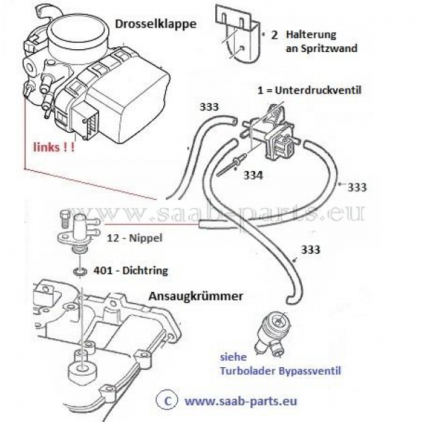

Der Kühlwasserkreislauf im DK-Gehäuse ist geschlossen, d.h. es kann kein Kühlwasser in den Ansaugtrakt gelangen.
Wenn die Unterdruckleitungen vertauscht worden sind, könnte Öl durch Unterdruck aus der KGE gesaugt werden.

Ich gehe gleich nochmal zum Auto und gleiche dank deiner Skizze ab! :top:
Wobei so rein ausm Kopf... das sind aber doch nicht alle Unterdruckleitungen, oder?
Beim Drosselklappentausch selbst habe ich definitiv keine Unterdruckleitung falsch angeschlossen.
Weil einer war Blau und einer Schwarz. Das schaffe ich dann doch noch geeeeeraaaadeso das net zu verhunzen :biggrin:
