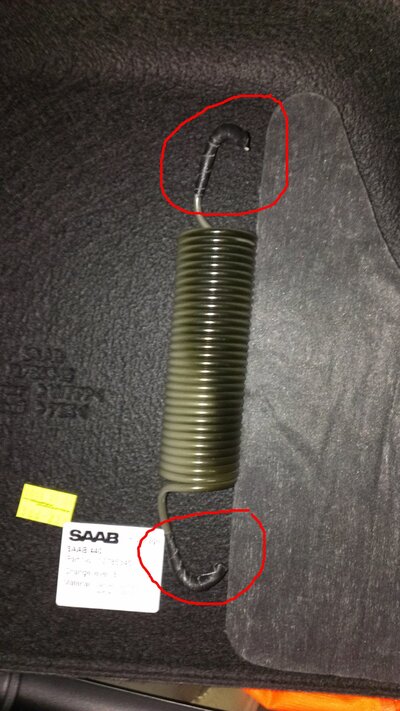

8) Federn im Kofferraum - das furchtbare Geräusche nervte total...
Die Lösung war: Gewebe-Klebeband und Ruhe! 8))

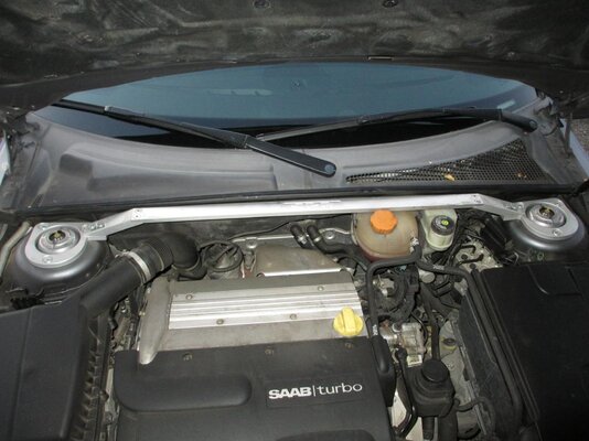

Jemand Erfahrung / Bilder mit Maptun oder Skandix Domstebe? Speedparts wäre eine Alternative, aber der Versand ist ein Wucher...

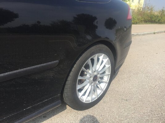

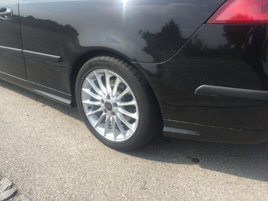

Ich habe jetzt hinten 25 mm pro Seite verbreitert, kommt echt gut, wie ich finde.
Nächste Woche kommen noch 20 vorne drauf.
Bilder folgen
Hab die von Skandix verbaut.
Denke die ist baugleich mit der Speedparts Strebe.
Passt gut, bin zufrieden damit

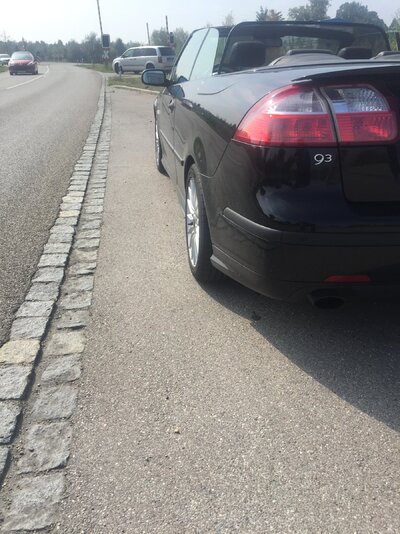

@547wolf : Sieht gut aus mit den Spurplatten……:top:
Sind das schon 18er Räder?
Bei mir am SC passen gerade mal 5mm pro Seite, dann schleift es beim Einfedern.
gesendet via Tapatalk
Bei 17 Zoll
Der Härtetest kommt heute auf einer Spritztour ins Allgäu

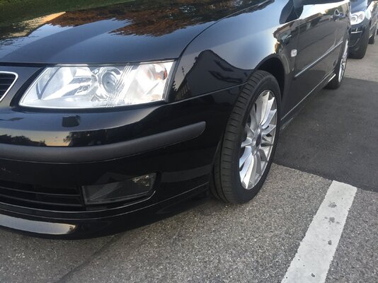

Vorne jetzt auch 20 mm verbreitert und heute vom TÜV eingetragen
Habe die Maptun in meinem Cabrio.
Liegt sehr knapp am Ausgleichsbehälter an, sodaß sich dessen Verschluss nur mit Fingerspitzengefühl öffnen/schliessen lässt.
Beim ersten Service hat mir ein ungeschickter Mechaniker dabei das Druckventil im Deckel beschädigt.
Nach wenigen Kilometern Warnleuchte wegen Motorüberhitzung und danach relativ langwierige Fehlersuche.
Glücklicherweise hatte die Kühlflüssigkeit nicht wirklich überhitzt.
In Hinblick auf die cabriotypischen Karosserieverwindungen bringt die Strebe kaum was (oder ich bin zu unsensibel, um es zu merken.)
Einen möglichen Effekt auf das Fahrverhalten kann ich nicht beurteilen, da ich nie in Bereiche vordringe, wo dergleichen relevant wird.
