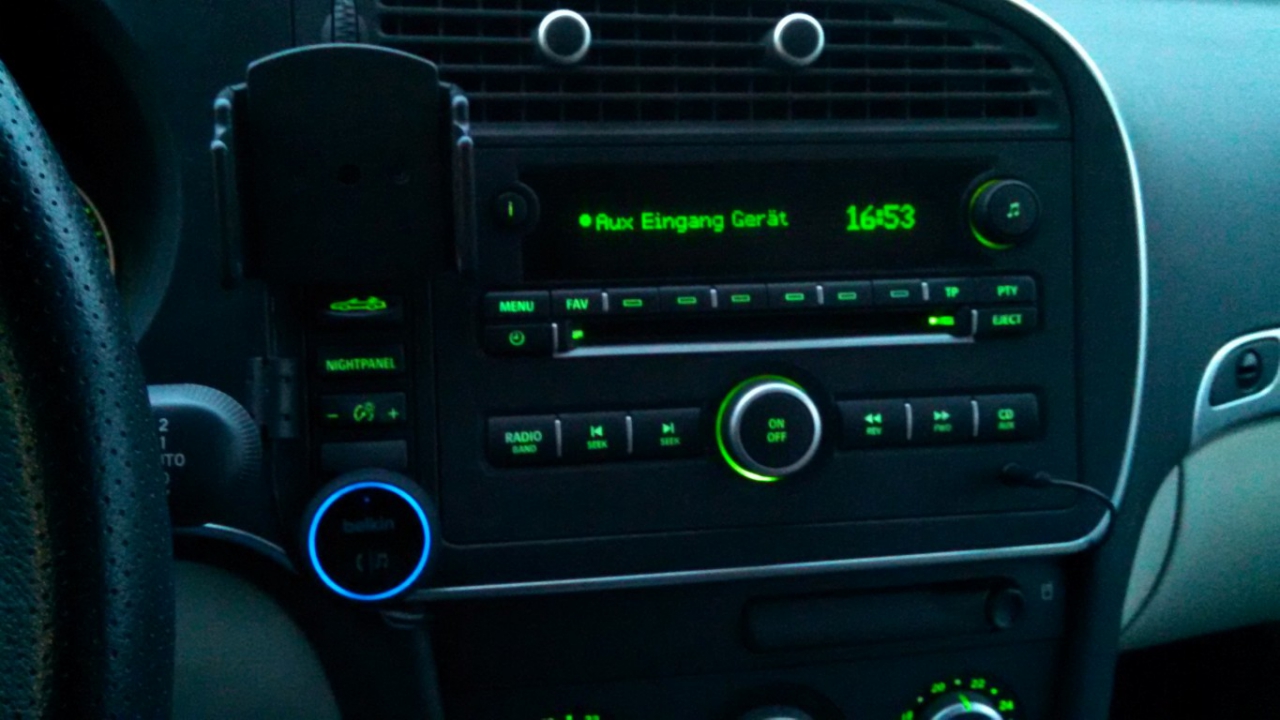

Angebracht habe ich es unter der Schaltergruppe "Nightpanel" "Verdeck" und "Intrumentenbeleuchtung"...
Die Kabel kann man vorsichtig in die Fugen der Mittelkonsole versenken.
So sieht das dann aus. Blau zeigt an, dass BT verbunden ist.

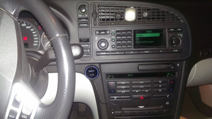

Dankeschön für das Bild. Bei mir ist es seit gestern etwas tiefer angebracht, ich habe ja auch noch das alte Interieur, an der Stelle hätte der Platz nicht mehr ausgereicht. Aber ansonsten bin ich auch sehr zufrieden. Ich habe gestern mit meiner Frau testweise telefoniert und es war erstens zu verstehen was sie sagte und zweitens auch das was ich gesagt habe und es war ein ganz normales Gespräch in normaler Lautstärke, kein Echo etc.. Und Musik hören war absolut problemlos, selbst die Kabel konnte ich recht gut verstauen, dass sie nicht stören (kommen bei mir ja aus dem Platz unter der Mittelarmlehne).
Winkelkabel? Ich hab auch ewig rumgesucht und nix gescheites gefunden.
Das muss aber sehr flach sein damit der Getränkehalter vorbeigeht und muss eine 3,5mm Buchse am anderen Ende haben, damit es ans Belkin passt.
Ein Winkeladapter, den ich zuhause liegen hab, sieht arg plump aus und blockiert immer noch den Getränkehalter.

Da ist es bei uns platziert. Die Kabel sind noch etwas provisorisch.. An der Stelle ist es selbst visuell für den Fahrer noch ansprechend, denn der Lenkradkranz versperrt den direkten Blick auf den blau leuchtenden Empfänger und man hat alles doch immer noch in grün..IMAG0014.jpg

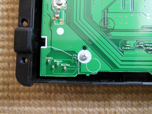

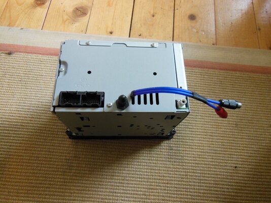

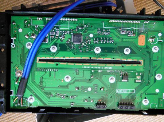

Bei dem Radio nach Facelift ist es nicht sonderlich problematisch, den AUX-Anschluss hinten aus dem Gerät zu führen.
So ist es bei Bedarf auch wieder gut zu entfernen :)

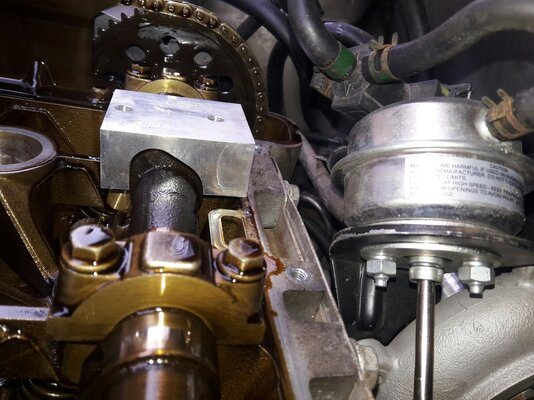

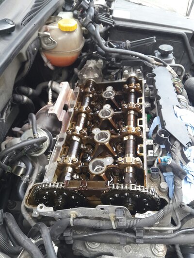

Am Dienstag war mir fad und ich hab mal die Nockenwellenposition kontrolliert.
Und siehe da, die Auslassnocke war ganze 5 Grad zu früh.
Wenn jemand möchte, ich leih die Einstellwerkzeuge gerne her wenn jemand die Nockenwelleneinstellung kontrollieren oder Steuerkette wechseln will.
Verlang auch nix dafür.
