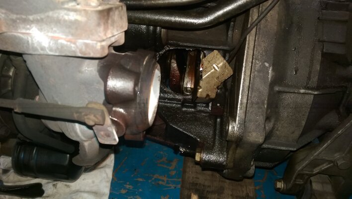

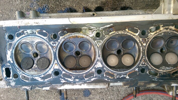

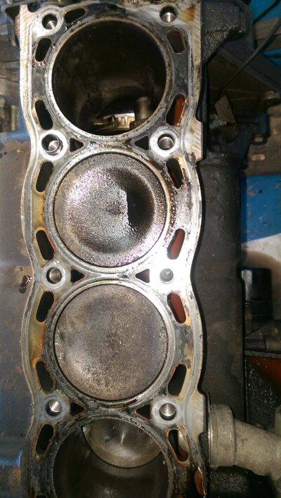

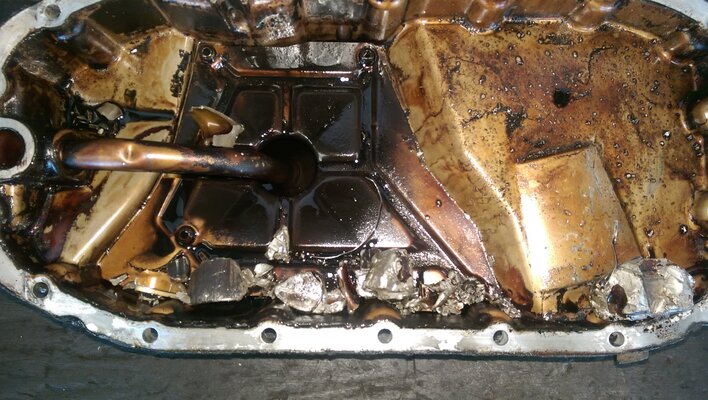

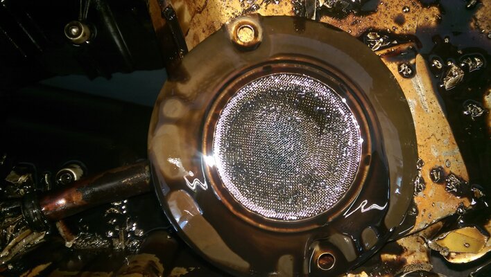

Das Ölsieb sah eigentlich gut aus.
Warum ging der Motor hoch?
Gibts eine vermutete Ursache?
Nicht immer ist der Ölsieb schuld
Hier war etwas zu heiß :eek:
ich vermute "gutes" Software

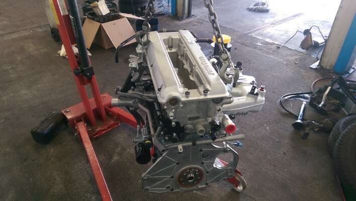

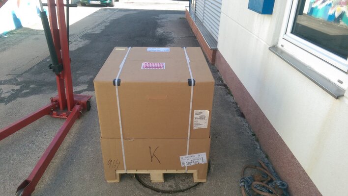

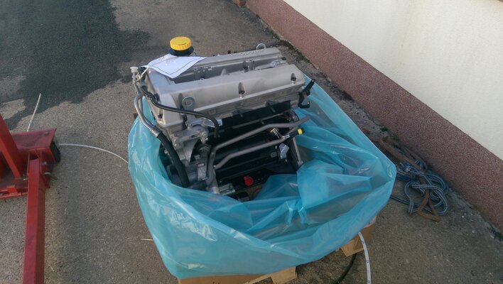

Whoop whoop! Da ist ja das gute Stück Schwedenpower :-) freu mich drauf :-)
Yeeeeehaar!!! :congrats::party:
Ich hab auch grad alle Teile für `ne Komplettrevision bestellt.

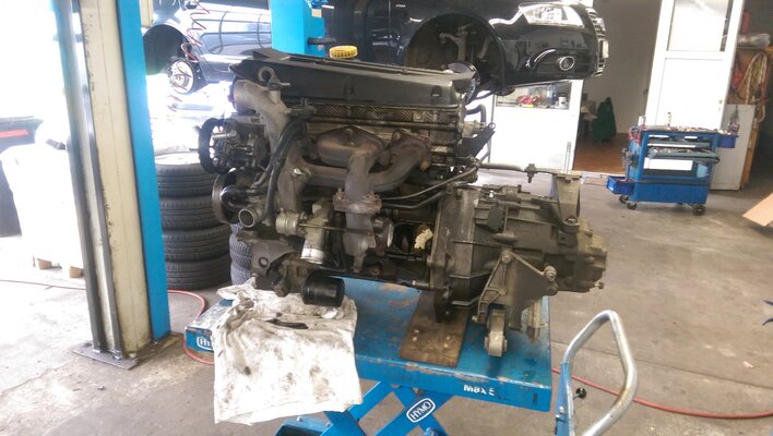

Ich mach die ganze Arbeit mit einem Kumpel selbst( Werkstatt vorhanden), haben uns ein Wochenende vorgestellt, hoffe die Zeit reicht.:thrasher:

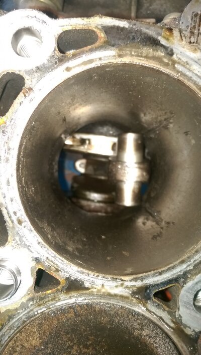

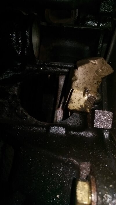

Wie sich die Bilder doch gleichen....so sah mein B235R auch aus...nur, dass das Loch unter dem Zylinder in der Ölwanne war :rolleyes:
Wenn das Schadensbild sich ähnelt, wäre es doch interessant, ob das bei den anderen geschrotteten B235ern auch so aussieht.
Das ließe evtl. genauere Schlüsse auf die Ursache zu.
