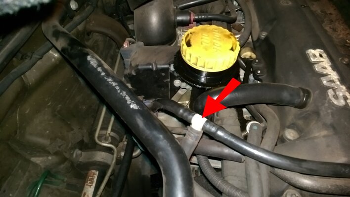

  2. Nach dem Kauf wollte ich ihn mal in meiner örtlichen Saab Werkstatt (war früher mal Händler, jetzt nur noch Werkstatt und Liebhaberstück-Händler) vorstellen, da dies bzgl. der Ölrückstände ja explizit empfohlen wurde.
    Kann man vielleicht vorher schon erkennen, dass die empfohlene Umrüstung bereits erfolgt ist?
    Im PDF war eine technische Abbildung, aber das dort erwähnte T-Stück konnte ich leider nicht erkennen :D

Was die Umrüstung der KGE angeht: wenn dieses T-Stück nicht da ist, ist die neuseste Variante nicht verbaut.
Hey, danke danke :-)
Mit T-Stück ist der Transparente Schlauch mit weißer Halterung am schwarzen Schlauch gemeint? Ist das einzige T, dass ich erkennen kann.

Ob die neueste Version Nr. 6 der KGE nichts bringt, wie niki schreibt, sei mal dahingestellt - aber alle anderen Versuche vorher waren offenbar (ebenfalls) mit Problemen behaftet, und sie ist das letzte Release. Dass es ab 2004 eine neue, grundsätzlich geänderte Ausführung gab, hilft dem TE gar nicht, weil sie sich nicht nachrüsten lässt. Allenfalls könnte er das auserwählte Auto nicht kaufen und einen ab 2004 suchen.
Das T-Stück ist gemeint, und nein, keiner der sichtbaren Schläuche ist transparent:

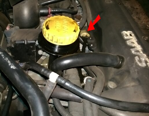

Wenn das Auto dann in der Werkstatt ist, neben der Ölwanneninspektion auch alle Ventile der KGE und der Tankentlüftung prüfen und ggf. ersetzen lassen, insbesondere das kleine weiße "Nr. 3":
