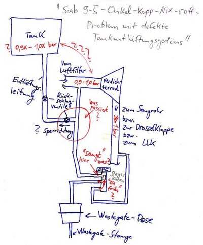

Wenn ich mal orakeln soll: Das abgebrochene Stueck ist Teil des Systems, dass die Benzindaempfe aus dem Tank zur Verbrennung bringt und sitzt vorne, hinter dem Kuehler, ziemlich dicht an der Intake Pipe.
Dieses kann aber nicht für Leistungsverlust verantwortlich sein.
EDIT: Am Saugrohr sitzt ein Plastik-Prömpel, an dem 2 Anschlüsse für Unterdruckleitungen zum Benzindruckregler und irgendwo noch hin (habe ich jetzt gerade nicht auf dem Schirm) gehen. Ich rate mal und tippe auf den.
EDIT2: Die zweite Leitung an dem Plastikprömpel geht zum Magnetventil für die Ansteuerung des Bypassventils.
Oh, doch. Ist Teil dieses Systems, was man mittels Schraube im oberen Schlauch des APC-Ventils kontrollieren kann. Habe meinen 9-5 ja leider nicht mehr, sonst haette ich mal ein Foto machen koennen, um zu zeigen, was ich meine. War bei mir mal gerissen und fuehrte (logischerweise!) zu gleichen Symptomen wie defekte Rueckschlagventile in diesem System.
Heisst natuerlich nicht, dass ich mit meinem Tip richtig liege. Bin nur Hilfs-Orakel.
Bei robert und ssason war dieser Teil des Schlauches am T-Stück zur Leitung APC-Ventil/Verdichtereingang komplett ab, beide hatten keinen Leistungsverlust zu beklagen. Macht auch keinen Sinn, wenn das so wäre, denn: Ob über die Tankentlüftung Ladedruck entweicht und zu Leistungsverlust führt, hängt nur am Rückschlagventil, das zwischen Saugrohr und T-Stück der Tankentlüftung sitzt. Das zweite Rückschlagventil zwischen T-Stück Tankentlüftung und T-Stück zur Leitung APC-Ventil/Verdichtereingang dient dazu, dass bei Saugrohrunterdruck von dort keine Falschluft gezogen werden kann.
Der Schraubentest entlarvt das defekte Rückschlagventil vom Saugrohr zum T-Stück dadurch, dass es verhindert, dass das APC-Ventil weiter downstream über den anderen T-Anschluss mit Ladedruck beaufschlagt wird. Eigentlich müsste der Test auch einfach dadurch funktionieren, dass die Leitung abgezogen wird, ohne eine Schraube drauf zu machen.
Hast du denn die komplette Tankentlüftung neu gemacht, oder tatsächlich nur den Anschluss zum T-Stück nahe APC-Ventil neu gemacht?
Habe die komplette Tankentlueftung neu gemacht, was aber noch nichts brachte. Bei nochmaliger Inspektion stellte sich dann die Verbindung am Saugrohr als (auch noch) defekt heraus. Als das Leck zu war, war wieder alles gut.
Muss gestehen, dass ich das ganze Tankentlueftungssystem bis heute nicht komplett durchschaut habe.
Da habe ich mich auch erst schwer getan, wie man vor allem in diesem Thread ab hier lesen kann. Post Ping-Pong zwischen gghh und mir vom feinsten :biggrin:
Da habe ich mich auch erst schwer getan (...)
Dabei ist es ja irgendwie zu deiner mittlerweile legendären Nix-Raff-Tankentlüftungsproblem-Skizze gekommen, die mir bei meinen Problemen mit der Tankentlüftung geholfen hat. Anmerkung: Copyright by Onkel Kopp!:smile:
