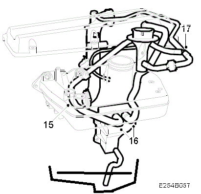

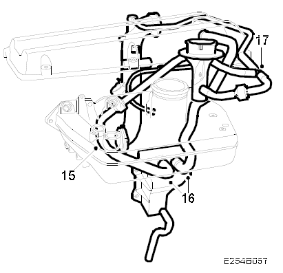

Da du das Bild im Zusammenhang mit den dem Begriff "Ventil 17" benutzt, gehe ich davon aus, dass du das gezeigte Ventil meinst.
Nein, das führt nicht zurück zur Ölfalle, sondern zum Öleinfüllstutzen. Öffnen könnte dieses nur, wenn der Ölstand in der Ölwanne derart abnimmt, dass dies einen Unterdruck am Ölpeilstab erzeugt. Wie sensitiv sind diese Ventile? D.h. bei welcher Druckdifferenz sprechen diese an? Ich bleibe dabei, dass 17 in der gegenwärtigen Position funktionslos ist.

Stattgegeben, muß natürlich Einfüllstutzen statt Ölfalle heißen, belüftet dennoch das KG wenn dort Unterdruck entstünde, ansonsten wie gesagt funktionslos.

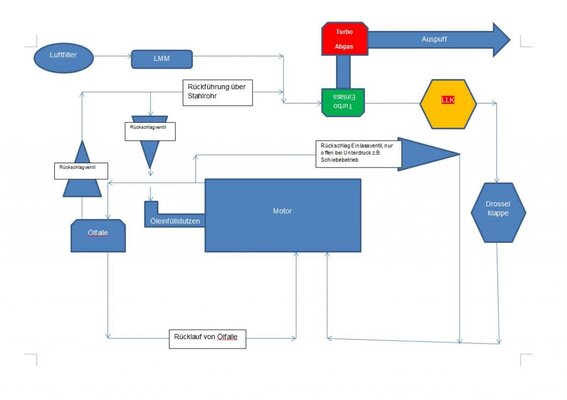

Anbei ein grobes Schema der KGE
Die Ölfalle arbeitet nach dem Prinzip "Labyrinth"?
"Labyrinth" und "Kondensator".
Deine Skizze weißt aber einen gravierenden fehler auf, ich bau daraus auch kein Rätzel.
Deim Motor hat entweder keine Ölwanne oder kein Zylinderkopf dazwischen gibt es auch nichts.
Wie bitte soll da die Funktion erklärt werden? Ist mir nicht ganz klar.
Warum nicht die bereits existierende Skizze aus dem WIS verwenden? Finde ich nachvollziehbarer.

Es geht in dem Schema nur darum, die Flußrichtungen darzulegen und im Gegensatz zum WIS alle Komponenten zu zeigen, Feintuning am Schema ist nötig.
Trotzdem bleibt es nicht erspart zur Fehlerbehebung den ein oder anderen Schlauch auf zu prüfen (Öl) z.B. kann auch die Ölfalle völlig verschmutzt sein.
und genau diese kannst du nicht darlegen, denn die gedachte flußrichtung wird durch den ausfall von ventil nr3, verfälscht, somit wären wir wieder am anfang!

Das sind die Flußrichtungen im Sinne des Erfinders, sobald eine Komponente defekt ist, kollabiert das System.
Als Fazit rate ich an:
a) Ventil Nr. 3 bei jedem Ölwechsel zu kontrollieren (wobei Deine Symtome untypisch sind und Du immer noch nicht über Ölrückstände im Ansaugtrakt berichtet hast)
b) Zustand und Sauberkeit des Systems nach längeren Betrieb mit defekten Ventil Nr. 3 zu kontrollieren
