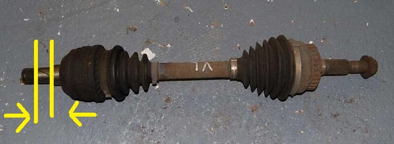

Dann kannst du ja gleich an der Antriebswelle im eingebauten Zustand rumwackeln. Ergebnis wird das gleiche sein: Sie wackelt halt.
Wenn Buchse und Achse im Neuzustand sind, soll die Achse um 1mm Spiel (im Durchmesser?) haben. Woher dieser Satz stammt und ob es nicht auch 0,75 oder 0,5mm im Durchmesser sein sollten ist doch alles vollkommen an den Haaren...
Das rumwackeln nur nach Gefühl ist doch völlig vorbei an der Realität. Man sollte sich jetzt lieber Gedanken um die Problembekämpfung machen - ALLE möglichen Ursachen aufzeigen und diese Prüfen und abarbeiten. Nicht jeden Versuch sofort totsprechen..

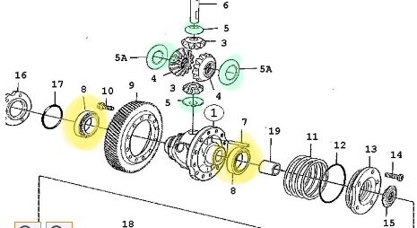

wenn nicht ist es, wie zu 90% aller fälle, der Diff-korb welcher in seinen lagern wackelt.
vielleicht liege ich neben der spur, aber wir reden doch von der führunghülse welche vor der feinverzahnung des diff-korb ist oder?
und wir reden von diesem Bereich,20.jpg der nicht mal eben in 2min exakt vermessen ist, aber im eingebauten zustand des getriebe, soooo mal auf die schnelle überprüft
und festgestellt, ob die hülse vor dem kauf und im auftrag geben einer rep., zum erfolg führen würde
aber diese Lager müssen doch auch ersetzbar sein.........
Wer hat sich schon rangetraut,bzw. welche Lager müssen bei der Reparatur erneuert werden?
Matthias
dazu müsste das gesammte getriebe zerlegt werden.
Die 90% Statistik klingt gut. Wo kann man die einsehen? :deal::biggrin:
Man kann vieles ersetzen, nur hierbei wäre dann ein komplett neues Differential erstrebenswert....die Ersatzteile werden sich nicht finden. Vor der Aufgabe stand ich schon selbst.
(Kegelrollenlager sind normalerweise zB SKF 32010 X/Q. Lassen sich auf SKF.com wenigstens finden.. .. dann lieber komplett neues Diff)

Deshalb kam ja überhaupt die Idee mit den Buchsen wo sich der Aufwand in Grenzen hält. Wenn man alleine schraubt oder einen kumpel hat, wäre natürlich (auch bei Misserfolg) optimal. Kostet dann halt nur die Buchsen und Öl..
