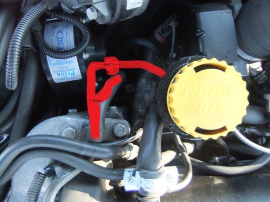

Hallo nochmal,
hier ein Bild vom Öleinfüllstutzen:
Kann jemand erkennen, welche Kurbelgehäuseentlüftung eingebaut ist?

Sieht für mich nach der alten KGE aus. Foto von der Seite etwas weiter entfernt wäre besser. Was sagen die Experten?
Sehe ich auch so. Dafuer spricht auch, dass jemand, der jahrelang mit einem kaum schaltbaren Getriebe herumfaehrt, sich wohl kaum um so etwas profanes wie die KGE gekuemmert haben wird.
Wenn Du Glueck hast, koennte sich durch die aktuelle KGE auch Dein Oelverbrauchsproblem erledigt haben. Es gab da mal ein KGE-Version, die fiel eben durch einen erhoehten Oelverbrauch auf. Und wurde deshalb auch wieder vom Markt genommen.
ja, ist die alte KGE, die neue müsste bei dir etwa so aussehen:DSCF7942_b.jpg

Hallo nochmal,
Hmm die eine Klemmschelle, mit der der Schlauch, der in den Stopfen im Ventildeckel geht befestigt ist - hmm sieht mir irgendwie nach einem Teil aus dem Sanitär und Installationszubehör aus... Vielleicht mal bei Gelegenheit den Stopfen erneuern bzw. den Schlauch, falls der nicht sowieso ein Teil des PCV Kits ist...
Ein Schlauch in ordnungsgemäßem Zustand hält dort auch ohne Schelle, nur wenn er schon sehr altersschwach und matschig weich geworden ist, also austauschwürdig, rutscht der vielleicht herunter. Am besten gleich mal das Rückschlagventil testen, da war wohl auch schon mal jemand dran, denn es liegt nicht mehr wie ab Werk verlegt, aber das heißt ja nichts...

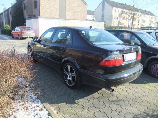

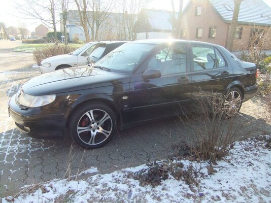

Das ist das gute Stück
Ja, lackiert, hinten auch. War wohl ein Sportfahrer...

Ja, lackiert, hinten auch. War wohl ein Sportfahrer....
Falsches Auto :cool:
