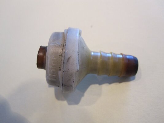

Der Rückschlagventil der ich habe ist tatsächlich sehr klein, eine Seite ist vie ein Trichter und die andere Seite ist ganz leicht abgerundet. Und es ist viel kleiner als der was in BJ 2003 und vorher eingebaut wurde.

Laut WIS hat das MJ04 als Rückschlagventil den weißen Zylinder in #65 oben verbaut. Was bei dir da verbaut ist, klingt rätselhaft. Mach mal ein Foto von dem Teil.
Hier ein Bild von der Rückschlagventil. Gebrochen ist an die linke Seite.

Nach 3 Versuche!!! habe ich jetzt ein Bild mit der Rückschlagventil in Album hochgeladet, und ist sichtbar in die Fotos auf die Öffnungsseite.
Kann mir jemand erklären was ist hier neulich los... sodass die Bilder nicht sichtbar sind?

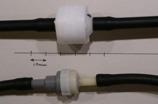

Ich versuche mal, die Bilder vom Rückschlagventil im Anhang zu sammeln und hier noch einmal geordnet zu veröffentlichen. Wenn alles funktioniert, sollte im ersten Bild das defekte Ventil von saabby-727 zu sehen sein, im zweiten Bild die neueste Version des Ventil (oben) und die kleinere, ältere Version (unten). Das Ventil von saabby habe ich noch nie gesehen. Anscheinend wurde das Teil drei mal geändert, weil es immer wieder Probleme mit diesem Ventil gab. Ich habe mein Ventil zuletzt im November 2009 prophylaktisch tauschen lassen. Und die Version, die mein Händler geliefert hat (keine Lagerware, mußte bestellt werden) sieht so aus :

Also ich habe etwas was niemand hat!
Wie soll ich mich jetzt verhalten: Gutachter holen um raus zu bekommen wer hat diese Ventil eingebaut? Könnte nur Saab Zentrum Frankfurt oder der Vorbesitzer sein. (Der Vorbesitzer glaube ich weniger, da ein Rechtsanwalt war.)
Ist es war das die Sache steht so: wenn diese Ventil dort nichts zu suchen hat, derjenige der es eingebaut hat ist verantwortlich für den Schaden jetzt?
Hat jemand ein 9-5 BJ 2004 hier? Wie seht dort der Ventil aus?
