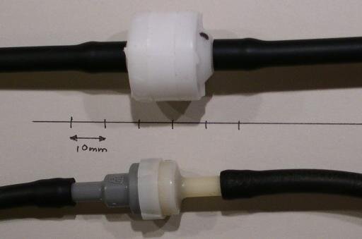

Das Ding sollte nach x Jahren oder x Kilometern einfach getauscht werden. Lt. EPC gibt es das für den 9-5 beispielsweise nur komplett mit Schlauchsatz für entsprechend hohen Preis. Nach Ausbau habe ich die geprägte Nr. an dem weißen Ventil geprüft und siehe da: es ist identisch mit denen am 9000 etc, welche es einzeln für wenige Cent gibt.

Auf jeden Fall darauf achten, daß man das größere, weiße Ventil verbaut hat und nicht noch mit der kleinen, alten Version der ersten 9-5 herumfährt. Der Wechsel fand bereits im Modelljahr 00 statt.

Da ich hier ein Bild sehe... es sah nicht aus gerade so wie abgebildet. Hier seht aus wie ein Zylinder, und was ich in die Hände hatte war GENAU vie 2 Trichter zusammengeknüpft, auch weiss, auch aus Kunststoff... aber nicht wie ein Zylinder!!! Deffinitiv nicht!
Kann sein das bei mir ist irgendwann etwas anderes eingebaut worden und nicht das richtige Teil? Und daher kam alles?
