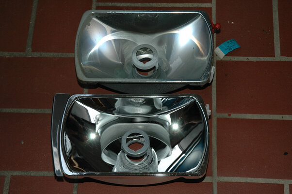

Kleine Beschäftigung am Montag abend: Schweinwerfer zerlegen, reinigen und mit neuen Reflektoren versehen. Jetzt noch so +30% Birnen rein und dann kann die Xenonfraktion was erleben !
Grüße Hardy
P.S. Sind die Reflektoren noch lieferbar ?!?

Aaaalso: Die Reflektoren sind vom Steilschnauzer. Die kann man recht einfach einzeln austauschen. Abgebildet ist das was drin war (matt) und ein New-Old-Stock-Teil (glänzend), das ich mal bei Ebay geschossen habe für 20 Euros oder so :-)
@Johnny Bravo: Polieren oder so kann man vergessen. Sogar mildes Reiben mit einem Baumwolltuch ohne irgendwelche Politur sorgt dafür, daß die aufgedampfte glänzende Schicht runtergeht. Als Laie kann man nur austauschen.
Wenn nichts mehr lieferbar ist (Glas und Gehäuse sind in aller Regel ja noch o.k.) kann man sich die gebrauchten Reflektoren neu bedampfen / verspiegeln lassen. Das kostet aber sicher mehr als die 20 Euros für die NOS-Teile.
@ ecopower: Hmm, beim Steilschnauzer hat es ringsum so Klammern, die sollte man natürlich vorher wegmachen ;-)) Ansonsten würde ich versuchen, das ganze mit Caramba o.ä. mal ordentlich einzuweichen. Weiß gerade nicht wie das beim Schrägschnauzer ist, ob man da den Scheinwerfer überhaupt öffnen kann und wenn ja wie. Vielleicht sind die auch verklebt ? Wieder ein Schritt zum Wegwerfauto ...
Ist beim Schrägschnautzer und den 9000ern genauso.
schrägschnauze
...kann man öffnen - auch beim schrägi. hab meine streuscheibe aufgrund steinschlag wechseln müssen. klammern ringsum ab, dann streuscheibe vom rest trennen... geht aber recht schwer, da die gummidichtung verdammt gut geklebt ist. geduld zahlt sich aus... ne stelle suchen, an der die klebewirkung der dichtung nicht ganz so satrk ist und dann von da weitergehen...
@klaus + wizard: Stimmt ! Verklebt ist nur der US-Sealed-Beam-Scheinwerfer !
Grüße Hardy
