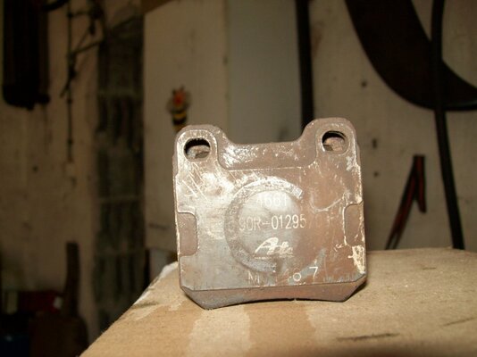

es bleibt die frage warum (vielleicht anfänglich) das tragbild gut aussieht und sich zunehmend von innen nach aussen verschlechtert.
obwohl ich derartiges im eigenen fuhrpark nicht kenne.
genau betrachtet, ist der kolben nicht mittig zur reibfläche des bremsklotz..(soll so sein)
noch näher geschaut scheint der kolben nicht durchgehend rund anzuliegen
soll auch so sein, was wäre nun wenn unglücklicherweise,
kolben verdreht, falscher klotz, einbau kit zwar neu aber die bohrungen im klotz zu knapp bemessen?
siehe bild
Der Bremskolben liegt wegen dem Anti-Quietsch 20 Grad Winkel/ dessen Nase nicht flächig an.

trotz allem könnte sich der kolben verdreht haben...oder?
