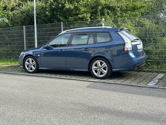

Du hast auch einen Denkfehler. Ja die Federn sind hinten weicher. Aber du vergisst den längeren Weg den die Feder zusammengepresst werden.
Am Ende stimmt das Verhältnis einigermaßen sonst würde das Heck tiefer sein als vorne.
Meine Lösung wurde vom Tüv mit Maximaler Einfederung hinten wie vorne getestet und auch abgenommen.
Auch bin ich mit 5 Personen gefahren ohne Probleme.
All das ist natürlich ohne Gewähr.
Und in Eigenverantwortung wer es nachmachen möchte
Ich konnte in 2 Jahren keine einzige Situation erleben wo ich hinten ein aufschaukeln, durchhängen oder sonst was erleben.
Hinten FWD Stoßdämpfer (oder egal für den FWD welche)
Hinten XWD Federn Original (FWD Federn passen hinten nicht!!) Fahrzeug kommt hinten tiefer mit FWD Federn, da die Nivomat unter Druck stehen und einen Teil der Federrate abbilden. Das fällt dann weg. Auto kommt hinten 2-3 cm tiefer. Dass muss man dann vorne mit Tieferlegunsfedern für den FWD ausgleichen.
Vorne entweder Original XWD Dämpfer (egal welche)
Vorne Lowtec Tieferlegubgsfedern nur für vorne mit Teilegutachten für den XWD
kein Problem mit Antriebswellen. Warum auch gibt ja von anderen Hersteller Tieferlegunssets für den XWD, die im Ausland auch fleissig verbaut wurden. Nur eben nix für uns, da kein Teilegutachten
vielleicht kann es ja jemand ändern.
Fahrzeug kommt hinten tiefer mit XWD Federn.
Nicht FWD
