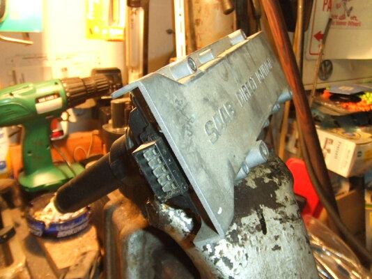

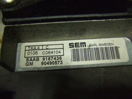

Der Motor hat 2 Zündkassetten der Trionic, richtig? Das sind von Saab entwickelte Boxen und fast nur neu erhältlich?
Frage deshalb, weil ich die noch nicht kenne. Mein 900er (V6) hat die GM-Box.
Die Zündkassetten sind von Saab.Steht zumindest drauf.Zum Kennenlernen hab ich mal eine ausgegraben und Fotos gemacht.
Alles klar, die werden zündkabellos oben draufgesteckt. Habe ich noch nicht beim V6 gesehen. Ich hoffe nur, dass die beiden Boxen gleich sind (gleiche Nr und Funktion).
