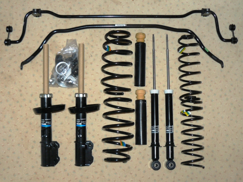

Also Fahrwerksrevision in 2014. Ich habe aus der damaligen Saab-Aktion noch das Aero/Vector Fahrwerk hier liegen (siehe Bild). Zudem muss ich auf jeden Fall die großen Längslenkerlager an der Hinterachse neu machen lassen. Vielleicht auch die Querlenkerbuchsen, die sind allerdings erst 20.000 Kilometer drin. Von der Arbeit her wäre es nur ein geringer zusätzlicher Aufwand, aber 100 Euro für die 4 Buchsen. Mal gucken. Was würdet ihr neben den Teilen aus dem Kit noch an der Vorderachse neu machen lassen. Domlager? Koppelstangen? Traggelenke? Längslenkerbuchsen? Querlenkerbuchsen? Spurstangenköpfe?

Hallo Onkel Kopp,
ich würde/werde vorne auf jeden Fall die Domlager mitmachen. Dann hast du die nächsten 100tkm Ruhe und musst nicht vorher nochmal ran. Querlenker vorne könnten noch gut sein. Bei mir werden sie jetzt mit 190tkm fällig. Koppelstangen kosten nicht viel, würde ich auch gleich mit machen.
Hinterachse: Versetzen auf Querfugen kenne ich nur von schwer ausgenudelten Querlenkerbuchsen. Ebenso die nicht vorhandene Längstabilität bei Bremsmanövern jenseits Tempo 100. Ich würde also vermuten, dass deine wieder fällig sein könnten. Meine Febi/Bilstein-Teile sehen nach 60tkm tadelos aus und fahren sich auch so. Längslenkerbuchsen fielen bei mir durch poltern (einfaches Klonk) auf. Skandix Hausmarke war nach 40tkm schon wieder kaputt. Mal schauen wie lange die jetzt verbauten Powerflex halten. Zumindest lassen sich die Dinger leicht tauschen ;-)
