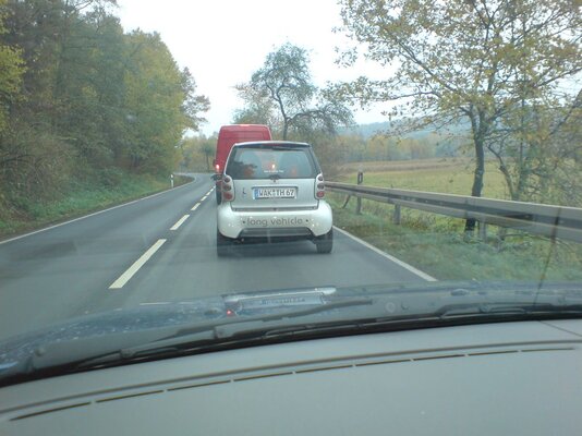

Hallo, nach genau einem Jahr und gut 40.000 km später, war`s mal wieder Zeit zum Wischerwechel. Hatte die Flachbalkenwischer 600 mm von Valeo drauf und konnte bisher nur gutes berichten. Bis auf eine geringere Wischerabdeckung, siehe #16, war erstmal alles positiv. Aber nach einiger, relativ kurzer Zeit konnten die Wischer die Scheibe nicht vollständig reinigen. Genau im Sichtfeld des Fahrers war der Anpressdruck nicht mehr ausreichend, so dass hier ein breiter Streifen nicht ausreichend gewischt wurde. Bisher war mir das nicht aufgefallen, schließlich war im Sommer der Regen nicht so dolle, aber jetzt, im Winter, hat es bereits seit einiger Zeit genervt. Deshalb Zeit zum wechseln...., aber die gleichen Probleme wieder, nein!
Aber das größte Übel an den Flachbalken war die Befestigung an den Wischerarmen. Nach Einsatz der vorzüglichen Waschdüsen:biggrin: hatte sich immer soviel Wasser in der Befestigung angesammelt, dass beim Rückzug der Wischerarme immer eine Kleckerspur in Augenhöhe verblieb, die dann eine erneute Wischerbetätigung erforderlich machte. Sicher eine Kleinigkeit...auf dem Weg zum Discounter, aber bei stundenlangen Regenetappen kein Beispiel von Innovation. Da stellt man(n) sich die Frage, bin ich der Einzige dem das auffällt? Haben die Tester das nicht gesehen? Bin ich Produkttester? Da hätt ich noch ein paar Beispiele...aber egal.
Die Befestigiung der Flachbalken ist irgendwie auch nicht gelungen und begünstigt das Kleckerproblem. Wers nicht glaubt, hier ein paar Eindrücke...:cool:! Die konventionellen Wischer liegen deutlich enger an und können der Krümmung der Scheibe einfach besser folgen. Sicher nur ein Saab-Problem, bei den anderen platten (Panorama)Scheiben der Mitbewerber wohl kein Problem für die Flachbalkenwischer.
Beinahe hätte ich`s vergessen, die Neuen sind wieder normale 600er Wischer von SWF...eleganter und besseres Ergebnis. Einmal wischen und...freie Sicht. So soll es sein.
Allzeit gute Fahrt und freie Sicht:smile:!
