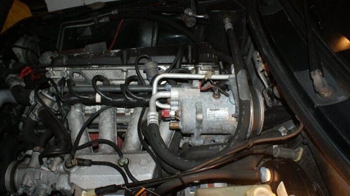

Auf dem Foto siehst du links vom Rand der Windschutzscheibe einen Schlauch der parallel zu dieser verläuft. Ungefähr dort, wo der Zylinderblock von links kommt, ist unterhalb eine Riemenscheibe zu erkennen, über die ein Keilriemen zur Lichtmaschine, Klimakompressor (falls du Klima hast) usw. geht. In dem Bereich müsste der Kurbelwellensensor sitzen.
Vereinfacht gesagt: Der "misst" die Umdrehungen der Kurbelwelle als Spannung die sich ändert, je nachdem wie schnell oder langsam der Motor (Kurbelwelle/Nockenwelle) sich dreht.
Gibt es hier etwas, was der Sensor falsch misst und an die Einspritzung/Zündung (Steuergerät) weitergibt, wird der Motor das dann mit Ruckeln, Ausgehen und nicht gleich mehr anspringen ect. quittieren...
Grüsse Helmut
