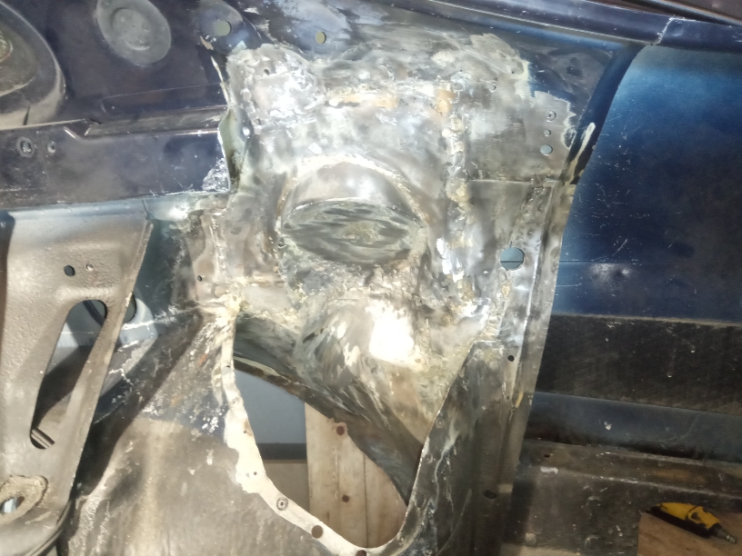

Habe heute mal mit dem Gerät geübt, lässt sich sehr gut einstellen.Hier mal zwei Fotos von einem Testblech.
In Youtube sind zwei interessante Kanäle zum Thema WIG Schweißen, bzw Schweißen allgemein, einmal Igor Welder (HDB Schweißshop) und Manfred Welding.
In ersterem, fand ich ein interessantes Video, eine tolle Idee, dabei muß man nur die Wert an die Materialstärle anpassen.siehe Fotos.
Im Endeffekt mutiert man selbst zur Punktschweißzange.der Kasus Knacktus ist aber, es funktioniert einwandfrei wenn das Blech auf dem Tisch liegt, aber in anderen Lagen schiesst man durch..
Aber die Lösung ist einfach, ich lege ein Stück Flachstahl dahinter, dann klappt es perfekt und Zusatz braucht man nicht, nach EN ISO 4063: Prozess 142, beim einer Punktschweißzange habe ich auch keinen Zusatz.
