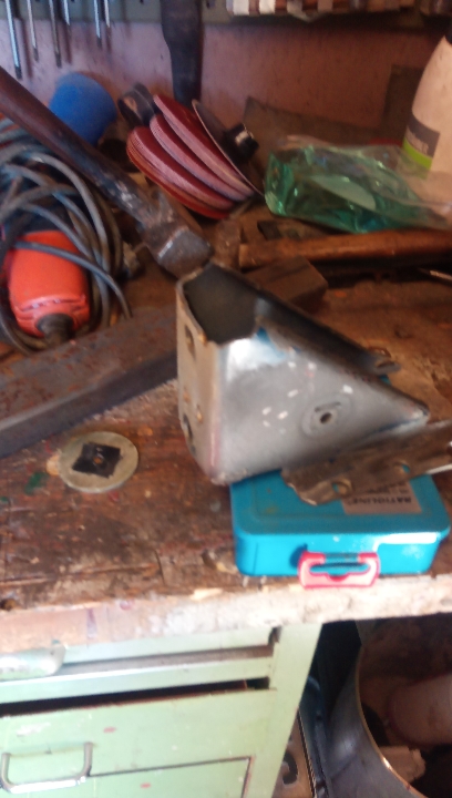

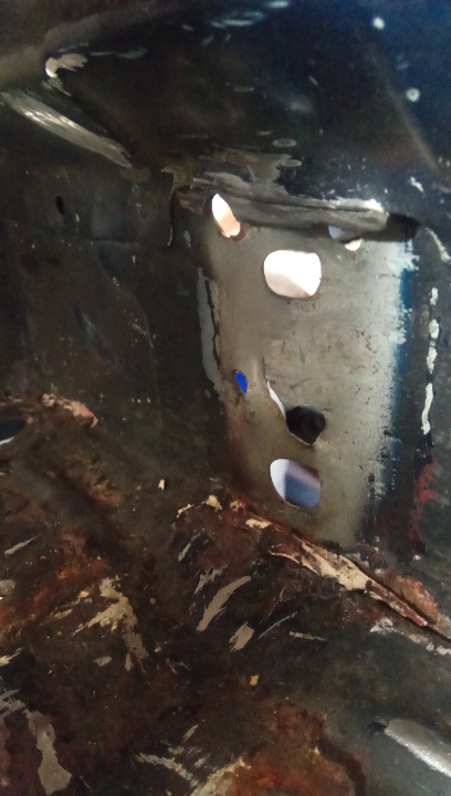

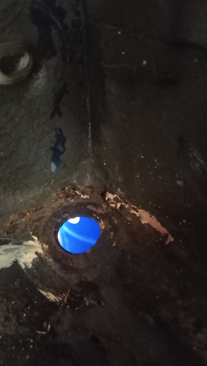

Wollte Zeit sparen und das Heckblech richten, aber schaut euch die Fotos an, trotzdem versuche ich es, im Notfall. gibt es halt eine Teilreparatur. Das Seitenteil ist nicht betroffen, kein Spachtel, auch glatt von innen.
Die Befestigung der Blenden(Panele) zeigt, das die Ecke ca 1,5 cm nach innen verschoben wurde.Habe weitestgehend die alte Dichtmasse entfernt und den Kofferraum innen bearbeitet, morgen geht es weiter, den Rest im Kofferraum und dann geht es unter dem Auto weiter.:smile:

Heftig, wie weit die Heckstrebe nach dem Losbohren nach innen gefedert ist..
Fleißige Fleißarbeit! :smile:
Ja, hat richtig geknallt

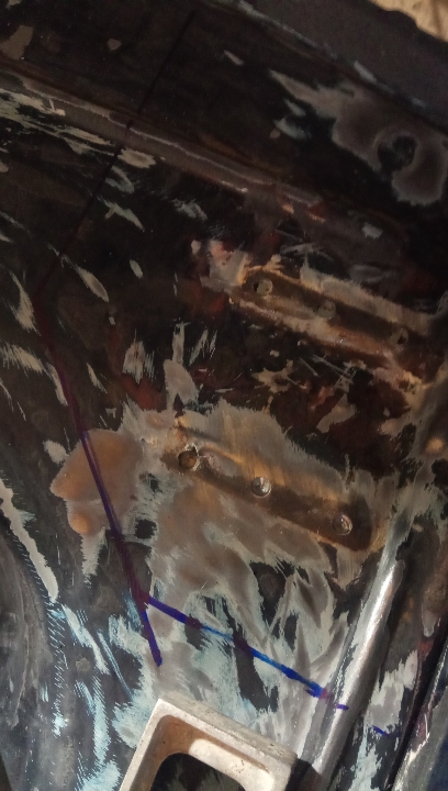

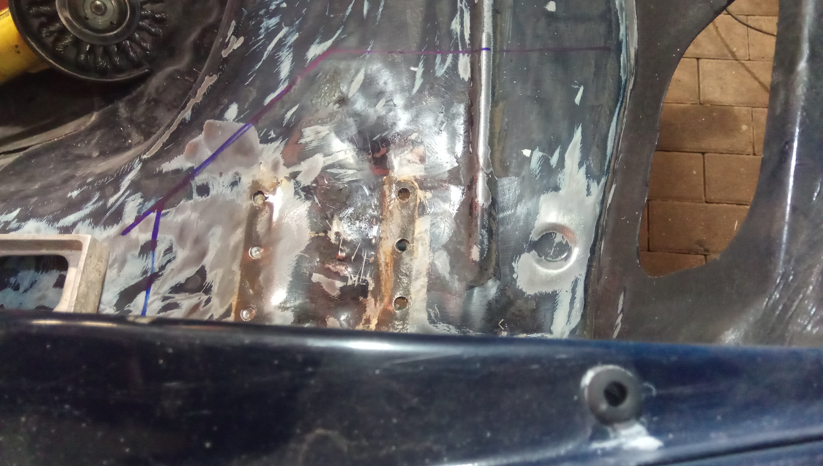

Hat jemand einen Schlachter stehen,brauche dieses Stück Bodenblech, bitte die Stehkanten nach unten intakt lassen lassen.
Gesendet von meinem S41 mit Tapatalk
Kann nicht erkennen wo das genau sein soll.
Selber dengeln geht nicht?
Hallo Erik ich hoffe das ist jetzt besser zu erkennen, wie gesagt, 10cm wenn man hinterm Auto steht links von der Stütze und dann dieser Linie bis zum Seitenblech und zum Heckblech bzw Hecktraverse.
Ah, jetzt.
Würde ich selbst dengeln.

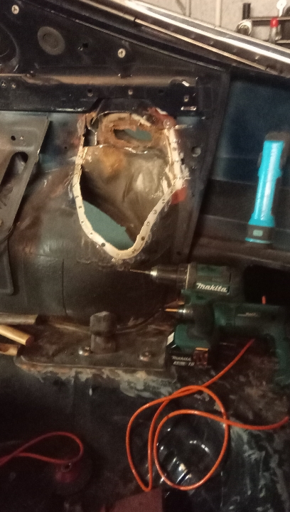

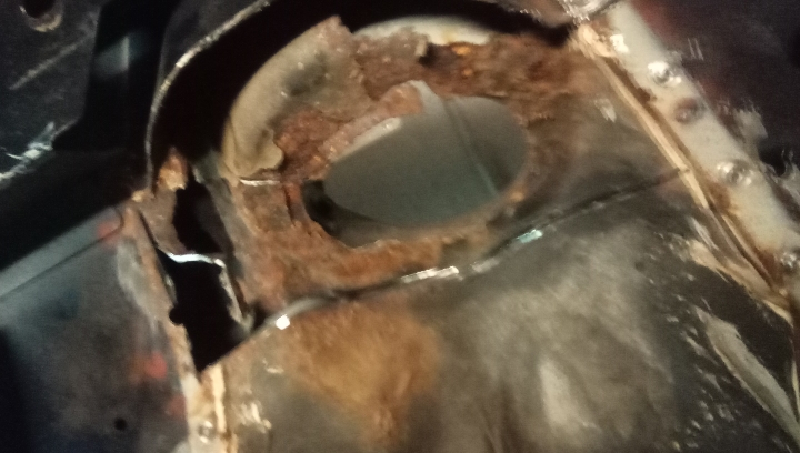

Tja, was soll man anders sagen, "Big Suprise, es lebe der Rost.Diesmal am Tankstutzen, seht selber.
So wie ich Dich verstanden habe und nach dem, was ich bei Dir gesehen habe, ist das kein Problem sondern lediglich eine Herausforderung für Dich :hello:
Macht überdies Spass, mit Dir über die schweisstechnischen Alternativen zu parlieren. Gerne mehr davon!
Hast meinen absoluten Schrauberrespekt. So geht Leidenschaft:smile:
Tja, so siehts aus,,,
Ja, kommt öfters vor an der Stelle. Daher immer regelmäßig nachschauen, ggf. Vorsorge und Konservierung.
Am 9-3 meines Bruders sah es ähnlich aus. Blech dengeln nicht so einfach, weil gleich mehrdimensional gebogen. Ich habe es am Ende aus mehreren Blechen zusammen gestückelt.
Oh ja, das ist keine nette Stelle, wenn es mit Konservieren nicht mehr getan ist.
