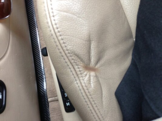

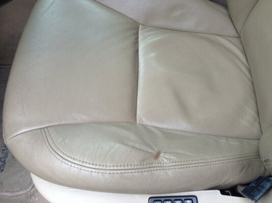

Gestern als ich unterwegs war zu einem Kunden fieng es an nach verbrannten Plastik zu stinken, zu erst habe ich mir gedacht das kommt sicher von aussen.
Als dan immer wie mehr gestank im Auto war habe ich realisiert es kommt vom Saab :frown:
Ich konnte erst ein paar minuten später von der Autobahn abfahren und in der zwischenzeit habe ich sogar Rauchentwicklung im Auto, also konnte ich endlich anhalten und die haube Öffenen, jedoch nichts gefunden.
Zurück zum fahrgastraum sehe ich das der Fahrersitz heftig am Rauchen ist.
Sofort Sicherung raus von der Sitzheizung und einwenig wasser drüber damit das zeugs abkühlt.
Die Sitzheizung hatte wohl einen Kurzschluss. :mad:
Hatte das auch schon jemand vor mir?

Das "schlimmste" was ich gesehen habe ist leichter Verkohlen an der Stelle, wo sich ein Kabelbruch bildet. Da schmort dann der dünne Schaumgummi der Heizmatte etwas an, aber das ist nie bis zum Leder durchgekommen....
Hast Du nichts gefühlt (mit dem Popometer)?
Das habe ich auch noch nie gehört! dort an der Seite ist doch meines Wissens nach auch gar keine Sitzheizung mehr?!?!?!
Könnte höchstens das Anschlusskabel gewesen sein...

Aber die Stelle ist in der Tat komisch, da da weder der Temperaturfühler sitzt, noch die Kabeldurchführung.....da gehen höchstens die äußeren Drähte der Sitzheizung lang. Evtl. ist da ein Kabelbruch und da hat es sich aufgeheizt. Wundert mich zwar, dass es so extrem war....
Da hilft wohl nur SIzt ausbauen und Bezug runter....
Da ist das Heizkissen kaputt, das geht auch seitlich bis in die Sitzwangen, dazu muss der Sitz zerlegt werden, es gibt drei Ausführungen davon, für den normalen Sitz, für den Sportsitz und für belüftete Sitze........

Ich hatte dieses "Vergnügen" bei meinem Aero, da war auch das Heizkissen an dieser Stelle durchgebrannt, habe es dann ersetzt, das ist eine schöne Fummelarbeit............am Leder sieht man es leider auch etwas.......

Ist ja auch richtig so. Seitenwangen sind ja auch beheizt. Aber an der Stelle sollte weder der Fühler (der evtl. gut schmoren könnte) oder die Kabeldurchführung sein...
Das ist richtig, da laufen "nur" die Drähte der Heizung lang, und die verschleissen irgendwann mechanisch an dieser Stelle.........leider.......
Das ist ja auch nicht unnormal (obwohl MY 2002 ..... etwas früh, wenn ich sehe, wie lange die im Schnitt bei den 9000ern hält), nur erstaunlich, dass es dann soo heiß wird....
Das wird es in der Tat, ich kann es Dir bestätigen..........
