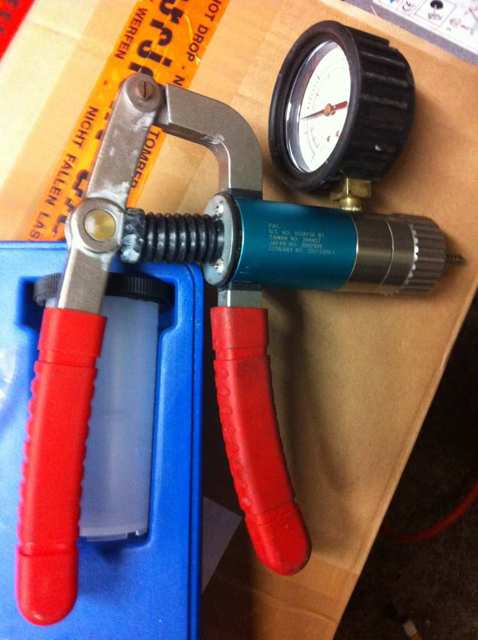

Die sicherste Methoden ist "alle" auszutauschen und dann dabei die Rückschlagventile zu Prüfen (eins an der Kurbelgehäuseentlüftung, eins eingebaut im Druckspeicher. Ob die Innenraumklappenpneumatik Dicht ist bekommt man am sinnvollsten nur mit einer Unterdruckpumpe mit eingebautem Manometer raus. Sieht so aus und kostet so ab 30€

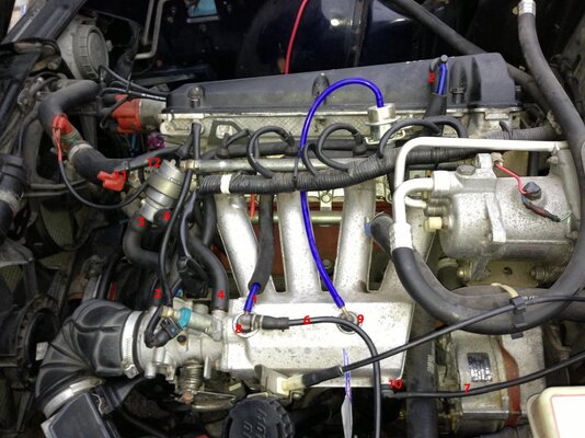

Hab heute den Leerlaufregler durchgemessen und gereinigt, die Check Engine gelöscht sowie die Unterschläuche getestet. Wiederstand des Regelers war in Ordnung, nach Reinigung ist der Leerlauf etwa 200 runtergegangen was schonmal gut ist denke ich. Der Leerlauf war nach 10min Fahrt konstant bei 1000, längere Strecke konnte ich jetzt noch nicht testen. Leider ist die Check Engine nach kurzer Zeit wieder aufgeleuchtet. Ich habe mal ein Bild des Motors angefügt, werde jetzt noch ein paar Sachen durchmessen und Schläuche / Gummis erneuern (2, 8, 9, 10).
Was mir noch aufgefallen ist:
- Beim "Zuknipstest" der Unterdruckschläuche hat sich bei Schlauch 1 die Leerlaufdrehzahl verringert, ist das bei Euch auch so oder deutet das auf ein Leck hin?
- Ist es normal das der Stecker (11) und der Stöpsel (12) freiliegen?
- Gehören Schellen an die Schläuche (3, 4) vom Leerlaufregelventil?
Schlauch 1:
Zukneifen bewirkt eine Änderung, sollte sich aber nach kurzer Zeit wieder stabilisieren.
Beim Turbo ist dort ein Rückschlagventil drin, beim Sauger bin ich mir da jetzt nicht sicher, bei dir ist zumindest keines zu sehen.
12:
12 ist der Leerlaufsteller, mehr kann man auf dem Foto nicht sehen. Schellen sind original glaube keine dran, welche ranmachen schadet aber auch nicht.
11:
Die 11 (ist quasi das Notaus für die Klima, falls der Motor überhitzt) und die nochmal daneben liegenden losen Stecker sind auf jeden Fall verdächtig.
Nochmal solche roten Gummikappen kenn ich eigentlich nur vom Lüfterschalter im Kühler.
Desweiteren zur 12:
Oberhalb der 12 sind am Zylinderkopf 2 Gewinde zu sehen -> dort kommen jeweils einzeln die beiden Massepunkte des Motorkabelbaums ran.
2 und 4
Schau mal ob die beiden Messingstutzen 2&4 fest im Drosselklappengehäuse sitzen. Die Lösen sich manchmal, dann zieht er dort Nebenluft. Mit Epoxy wieder einkleben, wenn lose. :)

Wie hattest Du jetzt die Dichtigkeit geprüft, nur durch zukneifen?
Und mach mal bitte noch eine Nahaufnahme vom Stecker des blauen Kaltstartventils (nahe 2&4).
Geht das Kabel davon a) in den Motorkabelbaum oder b) in die Linke Kotflügelseite?
a) wäre richtig
b) wäre falsch ( dann das Klopfsensorkabel auch nochmal checken)

"Die 11 (ist quasi das Notaus für die Klima, falls der Motor überhitzt) und die nochmal daneben liegenden losen Stecker sind auf jeden Fall verdächtig.
Nochmal solche roten Gummikappen kenn ich eigentlich nur vom Lüfterschalter im Kühler."
Ja irgendwie ist das nicht so wie es sein sollte. Frage mich nur wo die her kommen? Ich finde auch das die diversen Stecker alle ziemlich geknickt sind, was auf Dauer auch nicht gut sein kann.

Sind natürlich nur die guten Samco :smile: Dichtigkeit hatte ich erstmal nur durch zukneifen geprüft. Danke schonmal für eure Hilfe, mache die Bilder wenn ich die anderen Gummis/Leitungen tausche.
1000 U/min Leerlaufdrehzahl sinnd immer noch deutlich zu hoch. Was sagen die aktuellen Fehlercodes bzw. hast du den Drosselklappenschalter überprüft?
Die unbelegten, mit Gummi ummantelten Stecker gehören dahin, wo sie sind. Kein Anschluss.
