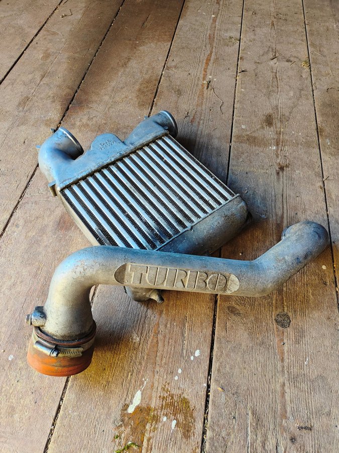

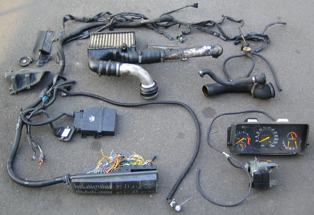

Ich hätt' da mal gern 'ne Frage ;-) Mein alter Softturbo hatte einen nachgerüsteten schwarzen Original-LLK mit der Aufschrift "turbo intercooler". Der Lausitzer, Modelljahr '90 und von Geburt an Vollturbo, hat einen silbernen ohne Aufschrift, so wie im Gelben Forum™ gezeigt: https://www.forum-auto.de/sites/default/files/page/dat/vollturbo_set1.jpg.
In der Bedienungsanleitung für das Modelljahr '90 ist wiederum die schwarze Variante mit Aufschrift abgebildet. Kann mich mal jemand aufklären, was es mit den unterschiedlichen Varianten auf sich hat?
Ist wohl baujahrbedingt. Mein `90er hat auch das Silberne.
Den Alu -Ladeluftkühler gab es bis 1985, in Verbindung mit einer APC Box unter dem Rücksitz. Ab 1986 eine andere Box im linken vorderen Radkasten und den Plastikkühler. Ich meine, bis 1989 die Alugussrohre mit turbo intercooler Schriftzug, danach dann die gebogenen Alurohre.
Das kann ich so bestätigen.
Wobei die Abbildung in #1 nicht die "neueste" LLK-Version zeigt, diese hat weniger, dafür grössere Luftkanäle mit dadurch etwas grösserem Durchfluss.
Danke, das habe ich mich immer gefragt, welcher von den Beiden wohl der Bessere ist. Der Alte mit den kleineren aber dafür mehr Reihen oder der Neue mit den größeren und eben weniger Reihen. Wo eben mehr durchgeht.
