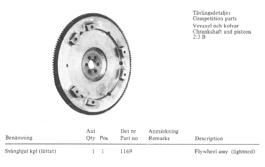

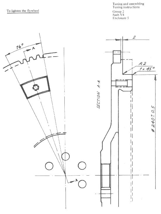

Und Schwungscheibe erleichtern? Wie macht man das und wer wuchtet die?
Ja, damit der Motor schneller reagiert. Kann in ein Maschinenwerkstatt gemacht werden. Brauchst du aber nicht unbedingt und kostet!! Siehe SAAB Sport & Rally Catalog;
