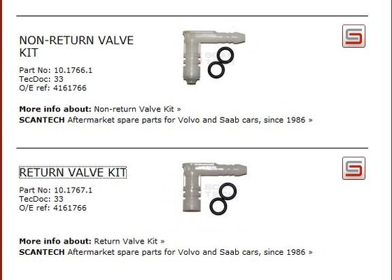

Nächste Frage: Scantech bietet ja einmal den NON-Return Valve Kit mit eigener Teilenummer und einmal das Return Valve Kit ebenfalls mit eigener Teilenummer an (siehe Bild). Allerdings ist die Saab-Referenz-Nr. bei beiden die selbe. Bedeutet das jetzt, das beide Stecker identisch sind??? Nicht das ich da was falsches bestelle. Bei mir war einmal ein Weißer und einmal ein Schwarzer Stecker verbaut. Von außen sahen sie würde ich sagen bis auf die Fabe gleich aus.

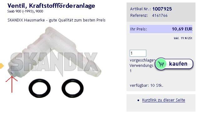

DANKE. Auf Skandix hät ich auch kommen müssen. Habe eben beide Ventile dort bestellt. Nach meinen beiden defekten Mustern, sind das die richtigen.

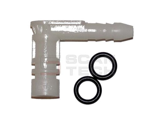

Das neue Teil von Scantech was ich am Dienstag bekommen habe war fehlerhaft :mad: Auf dem Bild sieht man unten am Ende des Ventils ein Öffnung, in der man einen schwarzen Gummistöpsel sieht/erahnen kann. Dieser war beim Scantech-Ventil von Außen in die Öffnung gesteckt und ist nach Abschalten des Motors in die Pumpe gefallen/gesogen worden und hat diese verstopft. Normalerweise sitzt dieser Gummistöpsel wie auf dem Bild zu erkennen ist im Ventil. Musste also die Pumpe ausbauen und habe den Gummistöpsel dann in einem T-Stück gleich hinter der Anschlussbuchse gefunden.
Nun ist ein Originalteil von Saab verbaut, was ich dann bei Flenner bestellt habe. Hat "nur" 4EURO mehr gekostet als der Nachbau.
