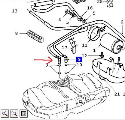

Bericht von heute Abend: Habe alles wie von Günter beschrieben geprüft. Spannung liegt an, Die Pumpe läuft. Klingt soweit ja schon mal nicht schlecht
...aber...
um zu testen, das die Pumpe wirklich läuft und auch Sprit fördert, habe ich die Benzinleitung die von der Pumpe zum Filter läuft unten am Filter abgeschraubt, Zündung an, Pumope läuft an, es kommt aber kein Benzin aus der Leitung.
Um sicher zu gehen, das die Pumpe wirklich defekt ist, habe ich die Benzinleitung oben an der Pumpe abgezogen (Prompt den Stecker abgebrochen :mad:, datzu kommen wir später) und wieder Zündung an und siehe da, aus der Pumpe sprudelt munter eine ganzer Schwall Benzin.
Also Leitung ausgebaut und Durchgeblasen, alles frei :confused::confused::confused::confused::confused::confused:
Warum ist beim Ersten Versuch nichts aus der offenen Leitung unten am Filter gelaufen??? Muss das so sein??? Kann der Steckanschluss der Leitung defekt gewesen sein??? Aus der Pumpe sprudelt ja Benzin, sobald man die Zündung einschaltet.
Ach, den Benzinfilter haben wir auch geprüft. ebenfalls frei
Anderes Thema: Wie oben erwähnt, sind mir die Anschlüsse der Benzinleitungen an der Pumpe abgebrochen (siehe Bild). Pumpe und Leitung sind i.O. bräuchte jetzt nur die Steckanschlüsse neu. Habe die Alten auch schon ausgebaut.
Frage: Gibt es die Steckanschlüsse einzeln neu zu kaufen oder muss ich jetzt die ganze Leitung bestellen? Im EPC habe ich nichts gefunden.
By the Way: Ich habe genug, werde nur noch die Benzinleitungen wieder instand setzen und den Wagen dann in die Werkstatt bringen.
....Ich habe fertig....:mad::mad::mad:
