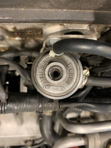

    Fahre seit langem einen progressiven von Marelli 4.0 bar, unauffällig, tut seine Arbeit.
    Du kannst auch über die üblichen SAAB Teilehändler Dir einen raussuchen lassen.
    Fahre auch einen normalen also nicht progressiven, der zu einem Lancia gehört. Hatte mir damals glaube ich Flenner rausgesucht.

    Danke:
    157
    Ups, scheinbar gibt es den nicht mehr zu kaufen...
    Kann gern ein Bild einstellen, aber mit dem Bezug scheint es schwierig.

    Ich habe so einen Regler seit 15 Jahren. Steht leider etwas in die Haubenabdeckung und macht dort ein Loch. Sonst alles prima. Wenn es draußen sehr kalt ist läuft meine LH 2.4 damit etwas fett bis die Lambda-Regelung einsetzt ,

    [​IMG]
    Hier noch eine zweite Variante die bei mir im Cabrio seit auch mindestens 6 Jahren so funktioniert

    Das hat 2,5 bar. Im Katalog finden sich auch welche mit höheren Drücken.
