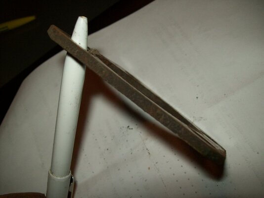

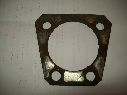

aus eigener erfahrung, kommt es zu problemen mit den plastikteilen am radlauf. Was wäre nun, wenn der vorbesitzer diese platten einfach nur entdrnt oder halbiert hat?
damit es nicht zum schleifen beim einfedern kommt. Die werkstatt dann einfach nur eins zu eins umgebaut hat, vielleicht in dem glauben das es so gehört?
naja lange rede..........
es hilft nur ein unterfüttern, dazu gab es mal unterschiedliche platten siehe #42 teil 18 0d 19
oder anpassen der aufllagepunkte des achsträger.

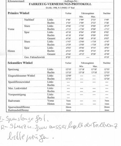

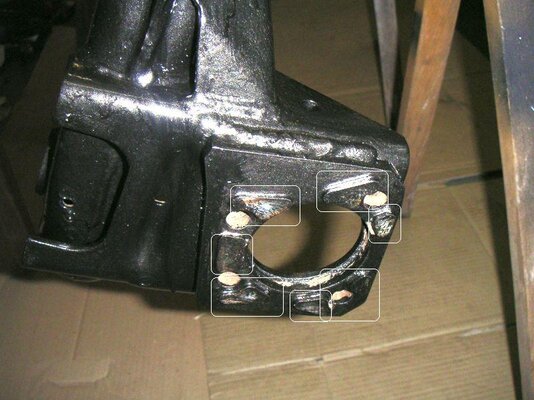

hier ein Protokol von einer Hinterachse mit falschem(r) Sturz und SpurVermessung.jpg Durch vorsichtiges Abtragen der Metallnasen an den entsprechenden Stellen
107026-bei-mir-stehen-die-reifen-hinten-extrem-schief-innen-total-abgefahren-radnabenflaeche.jpg
konnte das behoben werden. Das mal als Tip
