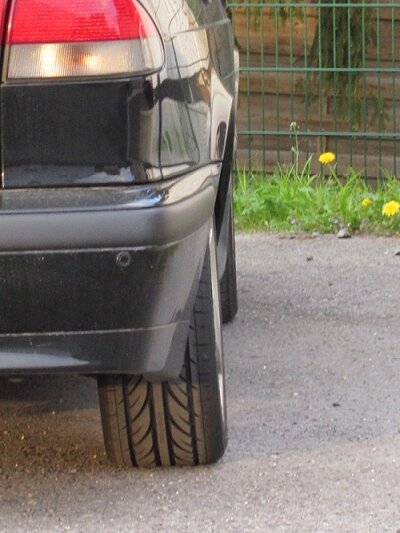

Bei mir stehen die Reifen hinten extrem schief; innen total abgefahren
Hm, was steht denn für den Sturz hinten im Messprotokoll?

das Vermessungsprotokol des Reifendienstes vom 11.04.12 an meinem 902 (sollte bei 9-3I gleich sein)gibt an:
Sturz an der Hinterachse Sollwerte -2,00° bis -1,24°, also minimaler negativer Sturz, den man mit bloßem Auge kaum erkennen kann. Auf dem Foto sieht es klar nach stärkerem negativen Sturz aus, was aus deinem Protokol auch hervorgeht (in rot weit über 2°). Entweder ist die Achse verbogen oder jemand hat da starke, keilartige Sturzänderungsplatten angebracht.
